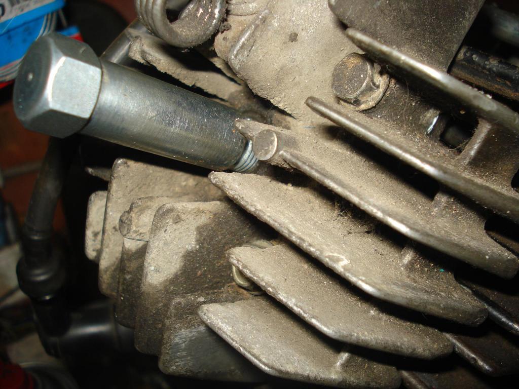

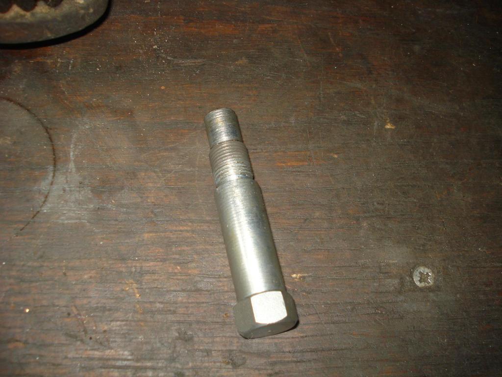

ik zou die schroevendraaier niet tussen de spoelen steken
om de vliegwielbout los te maken
neem een pistonstop
en je kan pefect zowel het vliegwiel
de vario of monokop demonteren
succes ;)
