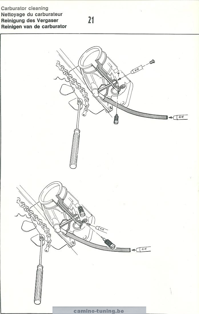

In de handleiding voor de carburator te kuisen is er nog iets vergeten. Als uw Camino niet stationair wil blijven draaien dan kan het liggen aan een leiding dat vuil is in de carburator. Ik heb in deze handleiding proberen uit te leggen, hoe je deze leiding moet reinigen.
1) Je haalt het rechtervoetkapje van je Camino d.m.v. de 2 bouten los te draaien.
2) Dan draai je de stationair/rolanti schroef los.
3) Vervolgens haal je het darmpje eraf.
4) Dan draai je het zilveren schroefje los.
5) Dan krijg je dit:
6) Je blaast erdoor d.m.v. een compressor.
Als je er doorgeblazen hebt, dan monteer je weer alles, en zou normaal het probleem opgelost moeten zijn
Ik hoop dat dit een goede handleiding is, als iemand tips heeft, zeg ze maar

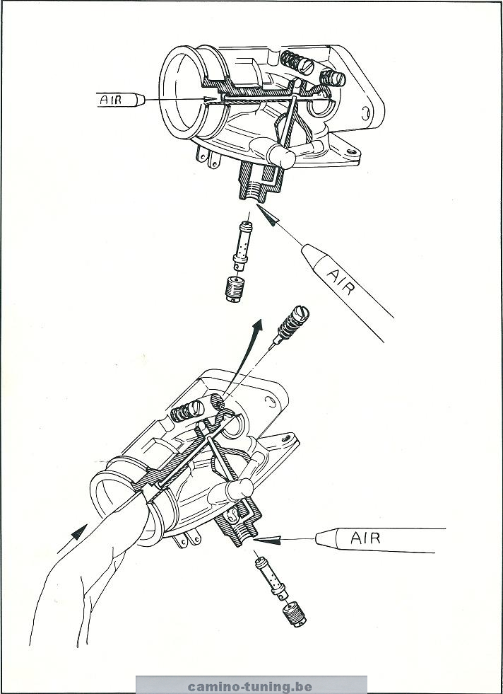

Re: Carburator reinigen - extra
vergeet de luchtregelvijs er niet uit te draaien
daar ook effe op blazen
zeker 30 sec
zeker niet vergeten
foto's bijgevoegd
zeker 30 sec
zeker niet vergeten
foto's bijgevoegd
Yep, het zit 'm vaak ook in dat kanaaltje achter de luchtstelschroef, inderdaad!
Indertijd reed m'n camino 85 op autoteller, behoorlijk snel dus, en op een dag reed hij maar 25 max meer, en dan alleen op choke . Sputteren als de dood vanaf 25km/h, en zonder choke wat je ook deed uitvallen. Carb 7 keer gereinigd, niks hielp. Tot ik de raad kreeg het kanaal onder de luchtstelschroef mee te reinigen. Dus met naald doorgestoken, uitgespoten en al wat je wilt... Camino cheesde als nooit tevoren..
