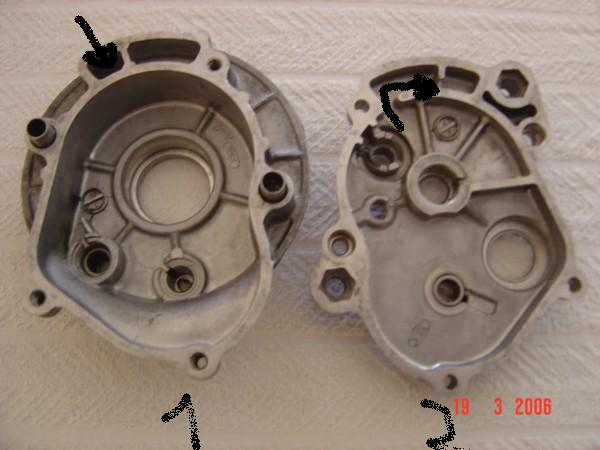

Bij mijn achterklok ( ook gereviseerd), zit ik met een probleem..
Er lekt namelijk olie langs boven uit een gaatje,
Ik heb het aangeduid met een pijl, ( bij de 2e vertandingshelft)
De olie kan hier doorsijpelen waardoor het in dat kleine vakje terechtkomt..
En in de andere vertandingshelft zit op die plek ook net een gaatje, hier kan de olie simpel naar buiten (aangeduid met een pijl)
Wie heeft die probleem nog?

Niet teveel olie erin gedaan?
Dat is de ontluchtingskamer ofzoiets dacht ik en langsdaar kan er olie lekken als er teveel in zit of als je ze ondersteboven houdt. (kben wel niet zeker van)

Is idd zo wa clio zegt, dit kanaal dient om te veel aan olie naar buiten te gooien ...
Als ge uw achterklok recht houdt (met UP naar boven) en opspant tssn een bankschroef, kan je makkelijk de olie erin spuiten langs die speciale bout. Vanaf t moment dat het er terug langs deze opening uit loopt, is er genoeg olie in ...
Als ge uw achterklok plat hebt gelegd om olie bij te vullen, dan zal er heel wsl te veel olie in uw achterklok zitten.

AAAAAAAAAAAAAAAAAAAAAH mijn klok blijft lekken :evil: :evil:
Kwordt er knettergek van :evil:
Hij lekt nog steeds aan het fietsenhendeltje :x
Heb al een andere voorhelft geprobeerd, dan een ander hendeltje, niets helpt..
Kan ik ook 2 o-ringskes steken?
(ik verwijder mijn posts wel zodra mijn probleem is opgelost-)

Ligt duidelijk aan een dichting die ni goe afdicht. Normaal moet 1 o-ring genoeg zijn.
Ge zijt toch zeker dat ge t goe gemonteerd hebt ? Steek mss es een nieuw o-ringske. Die vindt ge in elke doe-t-zelf zaak in verschillende afmetingen

Yes, met 2 o-ringskes lekt ie niet meer :twisted:
