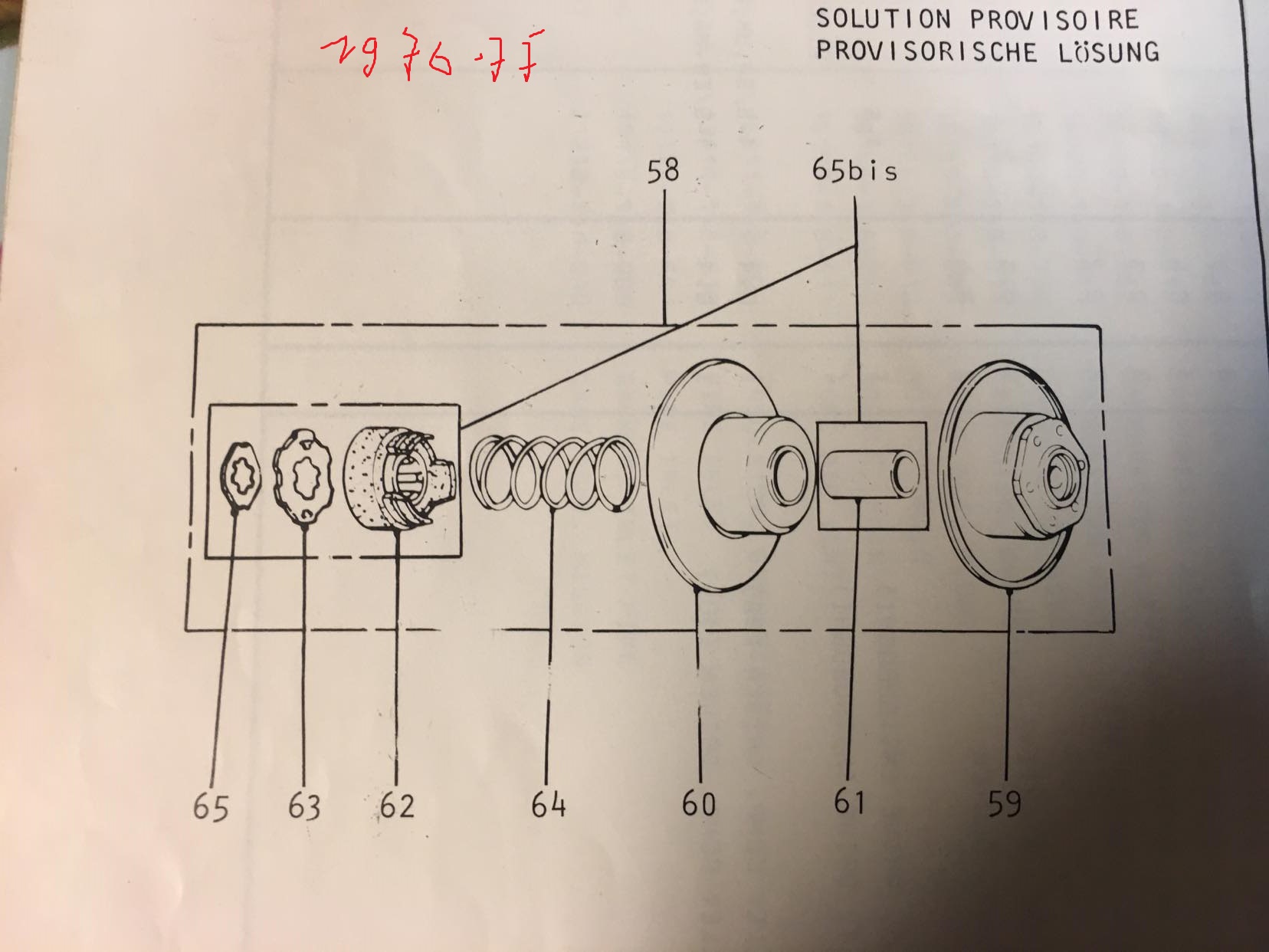

bijlage 1
testmodel
deze heeft plastic stuk vanbinnen en bronze bus
achteraan zit deze van met een speciale clip
dicht model
1976-77

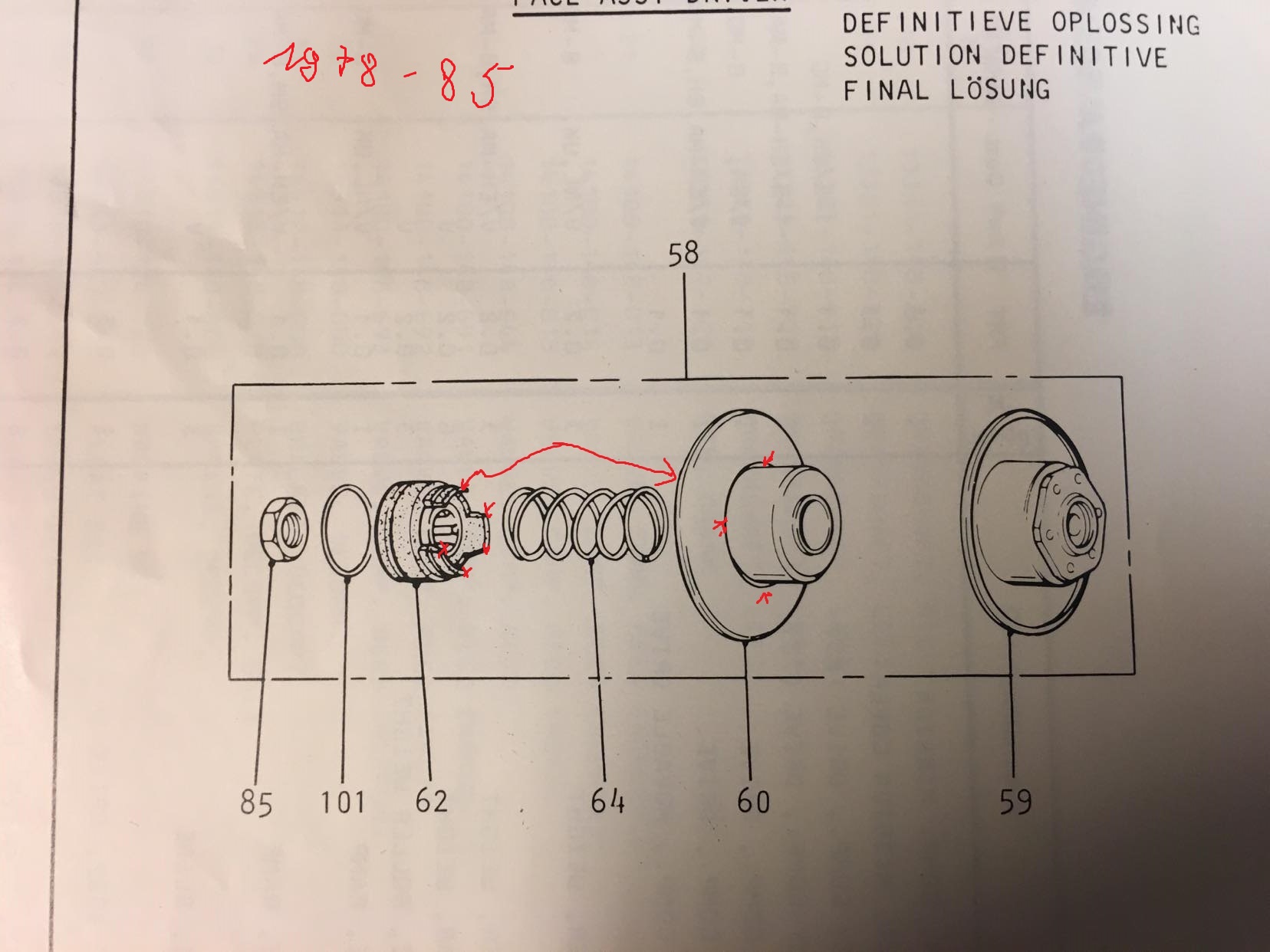

bijlage 2
het model met de moer achteraan
1978-85

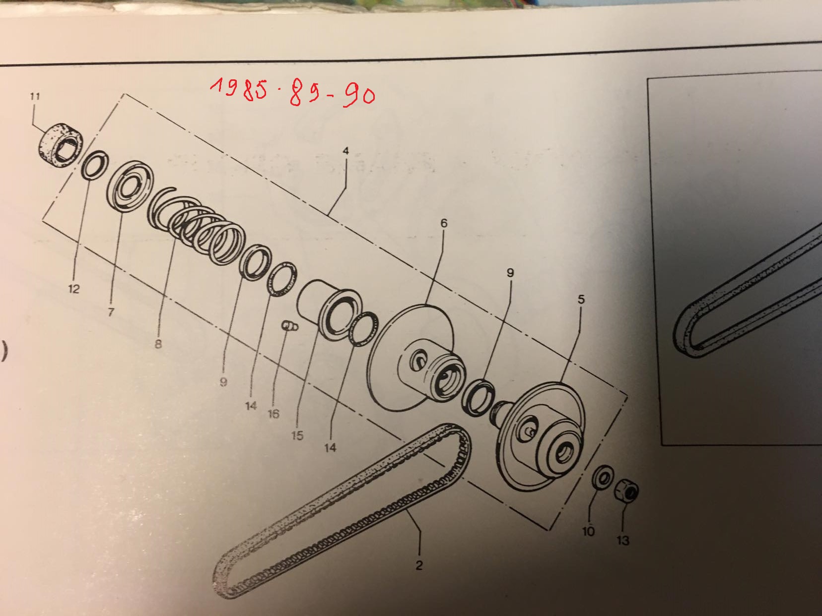

bijlage 3
het model met de gaten in
vanaf 1985-89-90

dank u voor de tekeningen, is het mogelijk om maat van de dichtingen nr14 van bijlage 3 te weten?
