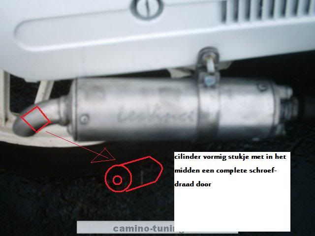

dan wel maar rondel voor uitlaat maken zeker... maar vind zo prutswerk om die er tussen te krijgen... dan valt die keer op keer voor je je uitlaat tegen je cilinder kan duwe
wat voor een uitlaat heb je ? ik had voor mijn leovince ( toen noemde ze nog leovince en niet leovinci 8) ) een stuk gedraaid.
gewoon een volle ijzeren buis gepakt, stuk afgezaagd en bijgedraaid dat die juist in het teutje aan de achterkant van de demper paste en knelde in de bocht. in dit stuk heb ik in het midden een schroefdraad getapt om een vijs te kunnen indraaien om het stuk in/uit de demper te nemen ( als ik mij niet vergis was dit een M8 ).
hierdoor kon ik mijn camino op 3 sec netjes zijn 45km/u laten lopen voor als er controle was :) ( stuk in de demper ploffen en vijs eruitdraaien )
ik zit ook met een leovince, maar snap het nie echt goed,
heb je daar een foto of tekening van?
wie komt nu met het beste idee af?
rondel tussen uitlaat en cilinder of vario ring? of da buis ding :o
ff snel in paint een schetsje gemaakt
is eigenlijk hetzelfde principe als een rondel, maar ipv die vanvoor aan de cilinder te steken, steekt deze vanachter in de demper ( en kan de cilinder toch nog de warmte over de hele uitlaat afstaan )
met de grote dan de schroefdraad kan je je snelheid aanpassen , bij mij was het een M8 als ik mij niet vergis ( is 16 jaar geleden dus :p )

tvalt wel op als je ff een blokje in je uitlaat steekt e ^^

in de demper is inderdaad beter dan in de bocht van de uitlaat(om warmte te.....)

Lucifer wrote:
mhrfreak wrote:van een prop word je motor te warm
omdat het gat meetstal redelijk klein moet zijn voor hij trager gaat (heb er zo al weten kapotlopen van de warmte)
een vario ring is zeker te doen dat zit ook in mijn tupperwaire brommer(yam aerox) en deze maakt niet te veel toeren
je moet hem gewoon goed afstellen in mijn wc zat dat origineel. :tetten:
wa blaas gij nu allemaal?
tupperwaire, wc? wtf
een prop = ring tussen uitlaat en cilinder?
zal even vertalen(dat kent toch iedereen !!!) :tetten:
wc= scooter
tupperwaire=scooter
:d
en je motor word zeker warmer hierdoor dat is toch zo logisch als........
je motor geraakt moelijker zen uitlaatgassen kwijt,en ik vermoed niet dat je de carburator telkens op de rondel in de bocht gaat afstellen en dan terug gaat afstellen voor zonder :roll:
en heb het al een paar keer gezien en zelf 1 maal voorgehad toen er 1 in de bocht zat en dat hij er warm door liep) :evil:
en als je het niet gelooft moet je maar eens een rondel monteren tegen tussen de uitlaat en de cilinder en eens vergelijken hoe snel dat hij warm heeft tegen normaal :wink:
in de demper kan minder kwaad, waarom wijst zijn eigen uit denk ik :wink:
