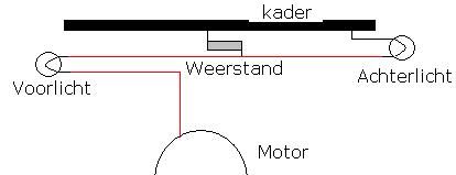

Post by GoBieN »
Ik heb eigenlijk nooit echt problemen gehad, plaatste gewoon 1 weerstand parallel.
