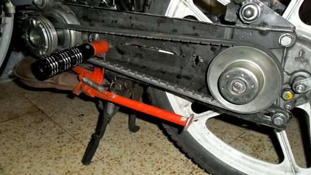

@ metsinsons : Mag ik je eens een poulie komen geven dat je die op school zou kunnen dichtpersen
jij hebt er al ervaring mee en ik met 2 plankskes en 7 bouten pilrecht :hit: :hit:
Voor uw truc met de voorvario moet je dus die moer lossen tot de riem gans beneden ligt

ja das geen enkel probleem oldie :) da duurt 2minuten :lol:
neenee je moet je moer aandraaien tot de riem niet meer doorslipt, als je je poulie komt geven dan zal ik het je laten tonen :-D

metsinsons wrote:ja das geen enkel probleem oldie :) da duurt 2minuten :lol:

ma ik dacht dat iedereen dit deed omdat dit mij ook zeer logisch leek :-D
niet vaster dan het nodig is.. :wink:
maar moest je nu straffere trekveren hebben kan het zijn dat je hem ietsjes vaster moet draaien. maar hiervoor heb ik een truukje. ik zal dit nekeer filmen voor jullie :d het kan wel zijn dat ge wa borgmiddel op die grote moer moet doen want die kwam bij mij 1keer om de 2 weken losser, met gevolg dat men riem slipte bij het in gang duwen...
maar met mijn tips en tricks kunde da vastzetten in NOTIME en zonder gereedschap :d
en ik zie dat er ne las op uw klok zit.. ik hoop dat ge de poulie dan nog los krijgt van uw klok om dicht te persen..

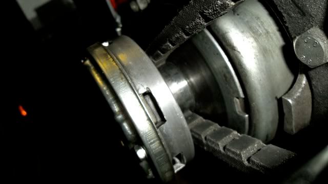

de poulie sta stevig vast met ne puntlas :lol: :lol: :lol:
tzal dremelen worden Yiehaaaa :tetten: :tetten:

voila na 20 (k)cut dremelschijfkes kopke der af en alles terug vast nu nog droog weer en we zijn terug eweg :tetten:

over die "truc" van metsinsons ofzo. kan je geen kleine rondel maken die ja dan voor u varioster steekt? zodat ge die moer toch volledig aanspant? want die moer daar zo losjes op laten zitten vind ik maar niks

Lucifer wrote:over die "truc" van metsinsons ofzo. kan je geen kleine rondel maken die ja dan voor u varioster steekt? zodat ge die moer toch volledig aanspant? want die moer daar zo losjes op laten zitten vind ik maar niks
Met menne goeie loctite staat dat meer dan vast 8) 8) 8)
om terug te lossen ben ik verplicht de ganse vario der af te pakken vast te spannen in de werkbank en met ne grote engelse sleutel wringen gelek ne zot :tetten: :tetten: :tetten:

Enkel opletten dat je van uw variohuis geen stalen paasei maakt... :P
@ lucifer: rondel tussen steken heeft geenz in, want dan wordt ge vario terug samen gedrukt.
Beter investeren in een overrange scootersetje en passend (laten) maken. 8)

clio-tuning wrote:Enkel opletten dat je van uw variohuis geen stalen paasei maakt... :P
maar ge hebt gemakkelijker een zaag in de hand dan een draaibank en voorvarios vind je genoeg aan dumpingprijzen
