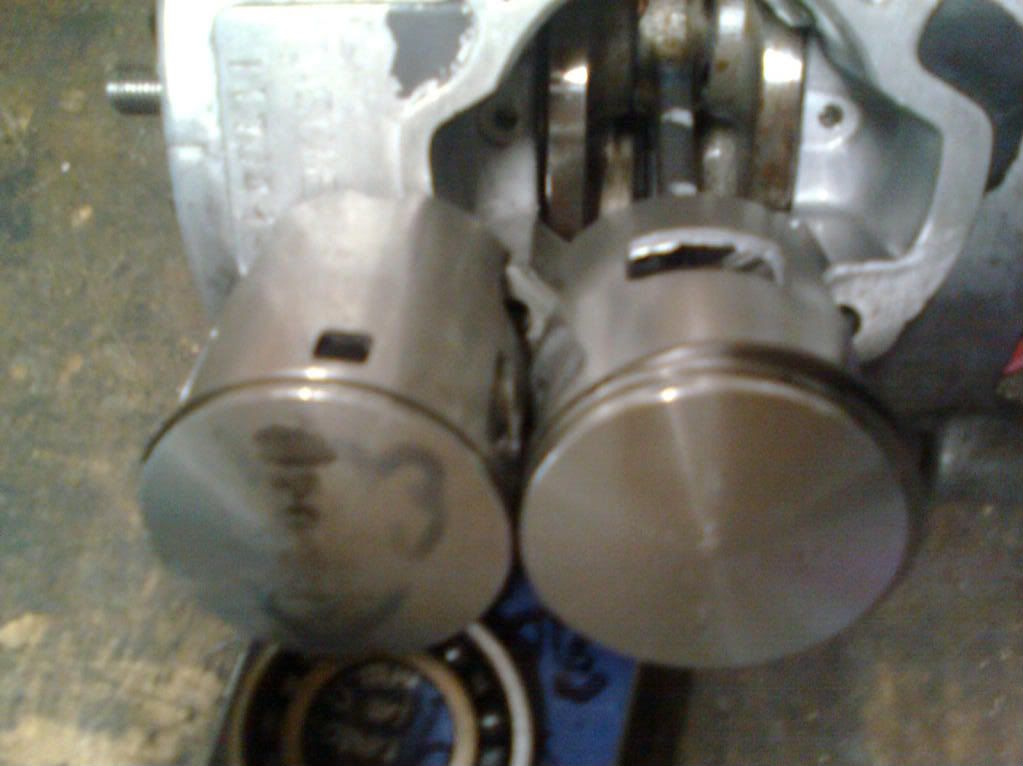

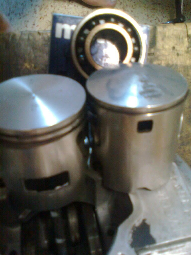

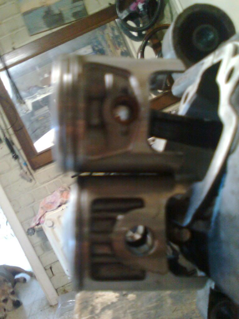

ik heb deze mee gekregen met de boring van mijn malossi kit khad gevraagd achter een piston met 2 segmenten maar als ik deze vergelijk dan heeft de piston van de malossi een klein gat bovenaan en in de polini zit een groot ge kunt al gerust spreken van een poort.
met 2 segmenten zulllen de sluitingen zowieso al anders zitten malossi heeft ori 1 segment

De op de motor geinstaleerde zuiger is de nieuwe polini de losse is de oude malossi
bij de polini staan de segmentpuntjes op 13.50 uur bij de malossi om 16.20 uur.(analoge klok)

volgens mij moet je gewoon de zuiger er voor doen en kijken of de openings van de veren,
niet door een poort komen.

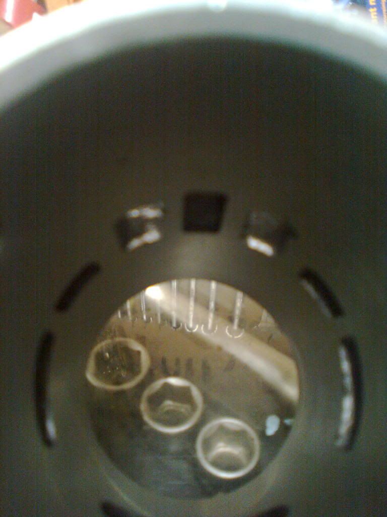

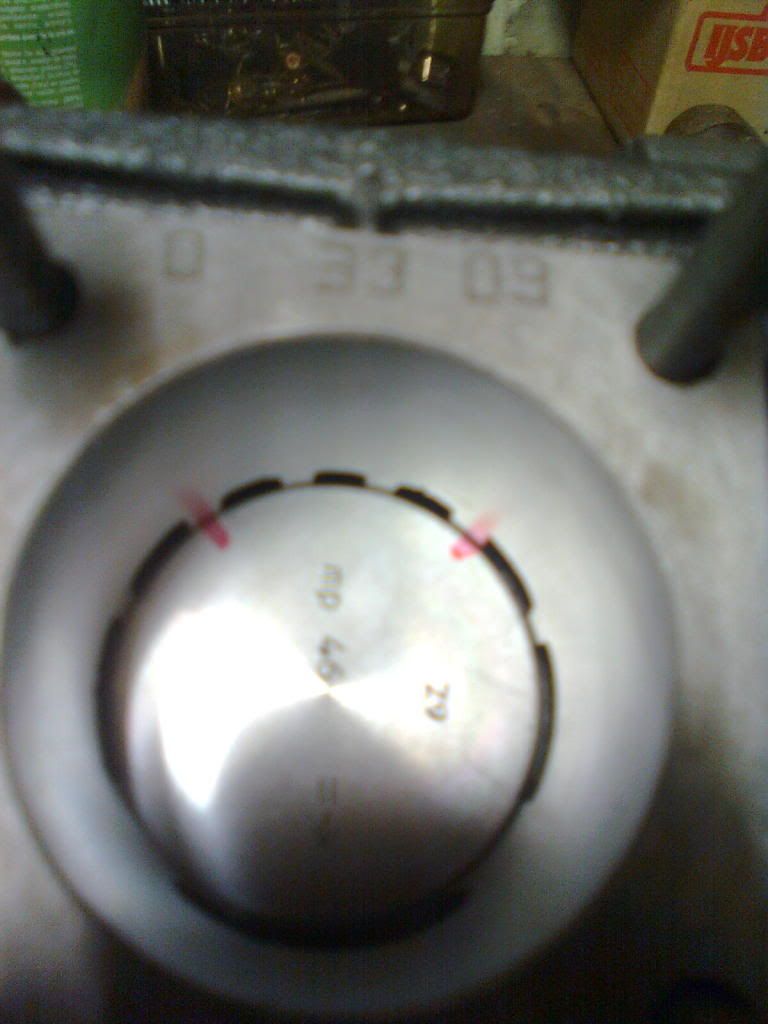

als je denkt dat ze op de poorten gaan komen..
Gewoon streepjes op de piston tekenen met alcoholstift op de plaatsen waar het(/de) bolletje(s) zit(ten)
zuiger er op de juiste manier induwen
kijken

de zuiger stond nog (met gat naar boven en pijl naar uitlaat) gemonteers op de drijfstang en de cilinder met de 4 bouten opgezet zonder kop
idd perfect alhoewel de rechtse kant toch minimum is
