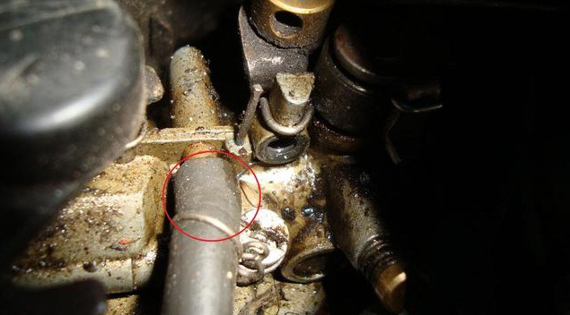

YaMaGa wrote:Als je hem erin duwt moet je opletten dat je veer ervan recht zit.
Heb je er een beetje vet in gedaan? dan gaat je fource beter.
Veer er in gekregen, heb wel gemerkt dat men (voorste) remplaat in slecht staat is.
Het rond uitsteeksel (van de fourche)wat ingaat bij de remplaat schuift uit de remplaat omdat deze te breed is.
Zie foto het rood omcirkelde is bij mij veel breeder, alle daar is een bult in waardoor het ding van de fourche er (bijna) uit kan.
Hoe kan ik dit oplossen? Best gewoon nieuwe kopen?
andy1979
Re: kleine vraagjes topic
Post by andy1979 »
neem dan maar een ander ja als het er bijna uitvliegt , ma dat lijkt me sterk zit daar toch redelijk diep in :?
