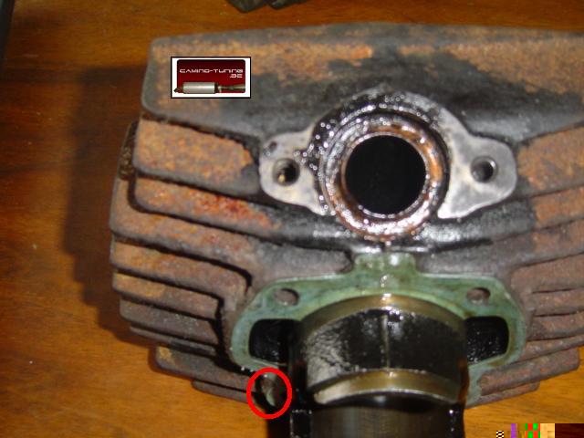

Klasse A of B cilinder ?
Er is al altijd wat onduidelijkheid geweest tussen de verschillende originele 49cc cilinders van Honda. Er bestaat een simpele manier om te weten welke cilinder je nu juist hebt. Op de zijkant van de cilinder staat een letter en cijfer (zie rood omcirkelde plek op de foto).
Foto cilinder
Foto cilinder
Deze letter kun je hier terugvinden in deze tabel, de letter duidt op de klasse, het cijfer duidt op de topsnelheid. H1 is dus de traagste en P4 de rapste cilinder. (standaard natuurlijk)
Cilinder tabel
Cilinder tabel
Met dank aan Spuddy

mja.;dn moet je je cilinder er van halen?
Re: Hoe herken je klasse A of B cilinders
Posted: 23 Oct 2008, 17:19
by alex4421
Sneldar wrote:mja.;dn moet je je cilinder er van halen?
neen hoor !!
gwn goed kijken met een zaklampje desnoods, en als het echt niet te lezen is van het vuil afkuisen of erafhale he :p

Aja , nu zie ik het.. er staat zo iets van "9ch3"? alhoewel ik twijfel over die "h" want er staan zo lijk 3 streepjes met zo lijk "pi" maar met 3 streepkes ipv 2..
mja
foert
ikga ervan uit dat het wel h3 is
Posted: 23 Oct 2008, 17:52
by alex4421
dat is 49cm tot de 3de !!
49 cc dus

mag je bv een piston van een h1 cilinder in een p3 cilinder steken ?
Posted: 01 Jun 2009, 15:19
by alex4421
diego wrote:mag je bv een piston van een h1 cilinder in een p3 cilinder steken ?
kwa vorm zijn deze hetzelfde alleszins want er is maar 1 type piston voor de standaard 50 cc's voor camino
Posted: 01 Jun 2009, 16:40
by killingsnake
Ja normaal gezien wel. De cilinders verschillen enkel in poortdimensies/plaatsen, waardoor je per type verschillende soorten prestaties hebt. Ik heb gehoord dat enkel de breedtes van de uitlaatpoorten verschillen per type, maar heb dit nog nooit gecontroleerd..

Bij mij staat er ook "9ch3" . Dat is dan 49 cc . Maar hoe weet je dat ? Wat betekent de 9 en ch en 3 ??
En hoe snel gaat p4 ? Ter info :)
Posted: 18 Jun 2009, 21:19
by Sander
Waarschijnlijk 49cm³.
Hangt ervan af welke uitlaat...
