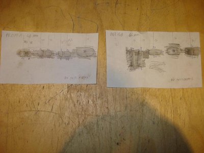

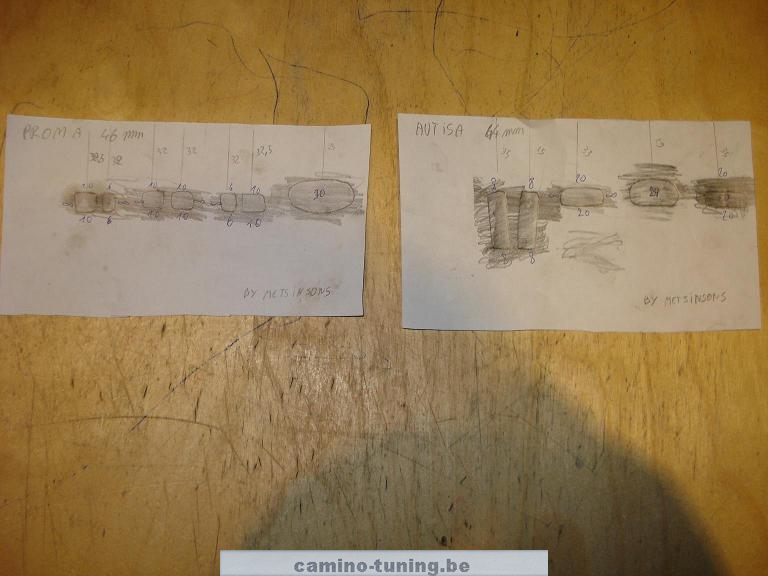

hier is de poortmap van de autisa cilinder 44,5 mm boring wel
met special thanks to metsinsons

hier is de poortmap van de zeldzame proma cilinder 46mm
ook met special thanks to metsinsons

geen dank maat, twas met veel plezier vo u gedaan :wink: !

goed maar missen helaas nog wat dingen

ja de breedtes en hoogtes van de poorten ja.

en poortoppervlakte,maat tot onderkant aan poort,,deckheight,afstand poorten,lengte uitlaatkanaal,diameter uitlaatkanaal,spoelhoek,en................. :d

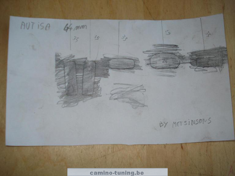

ik zen tevreden met het resultaat tis voor de vragende partijen
voor mij kunnen die poortmappen gestolen worden
ik test de cilinders en die het beste rijd pak ik
simpeler :d :tetten:
dan da allemaal zitten uit te rekenen
ma kom ik heb er wa bijgezet beter zo
testen ja simpel :wink:

poortoppervlakte, ok cava. maar al derest hebde echt niet nodig :lol: dit is genoeg om de timingen te berekenen en het "belangijkste" is natuurlijk de uitlaatgrootte :)
En daarbij moet ik zeggen dat die proma een zeer grote uitlaatpoort heeft. 30mm zoals malossi.
enkel is dit bij malossi het maximum.
70% van 45,5mm is 30-32mm :)
