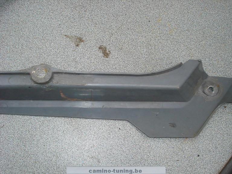

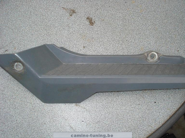

Posts: 4031
Joined: Mon 07 Dec 2009, 19:32
Re: Oogjes van voetkappen kapot ? Geen nood!
et voila
zo stevig gerepareerde heb ik nog maar 1 xlig gehad
ik denk zelfs dat ze sterker zijn dan de org
er zit vooraan en achteraan mee een rondel in verwerkt
tis gene tec 7 :lol:
polyester betwijfel ik
ma zo ziede voor dat ge u kap wegsmijt er zijn manieren
grtz m :)
mhrfreak
Posts: 914
Joined: Thu 30 Oct 2008, 23:35
Location: belgie
Post by mhrfreak »
lijkt er in gelast,
