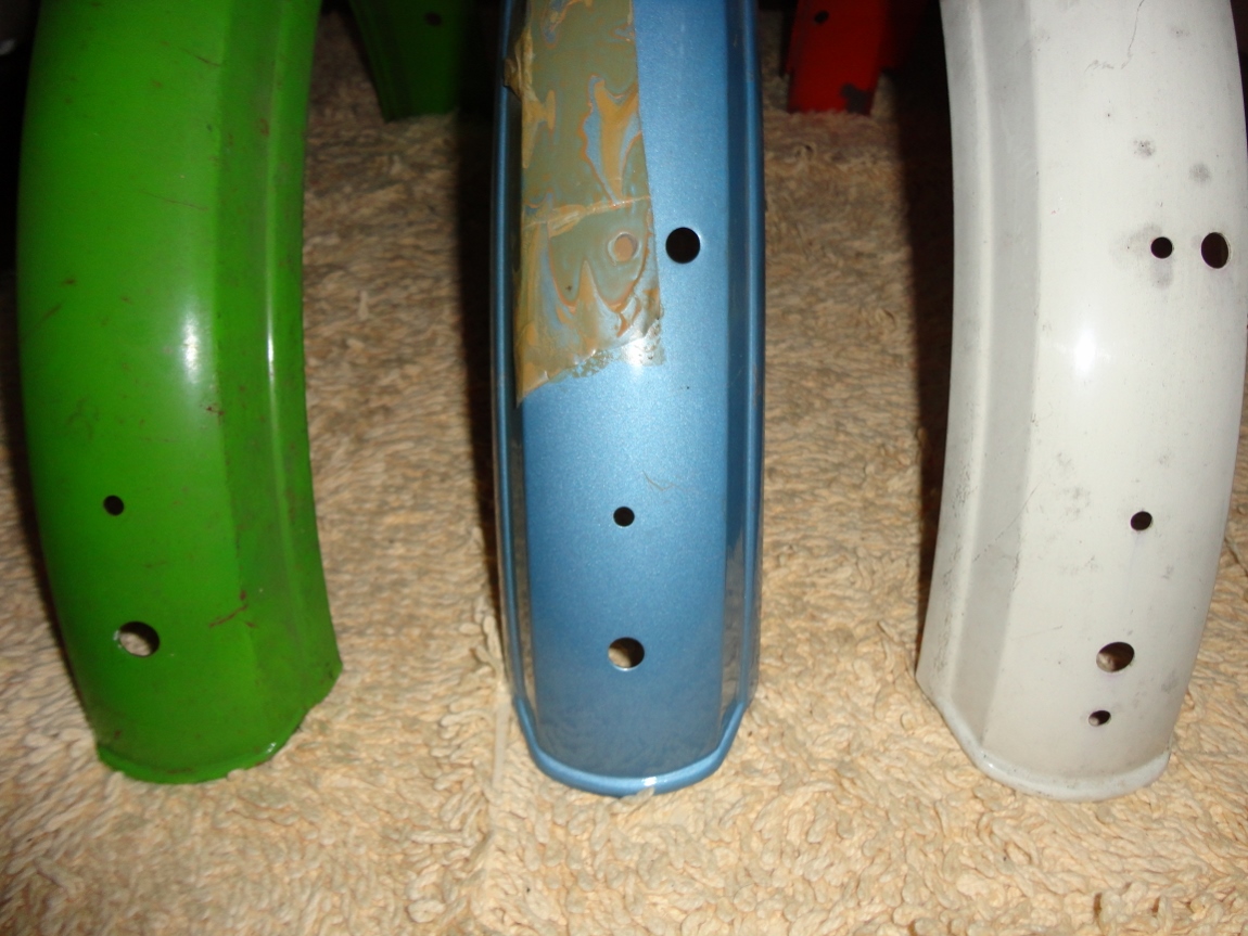

hier beneden kan je 3 spatborden zien...
het spatbord rechts heeft helemaal beneden een extra gaatje,waaraan je kan zien en herkennen
dat dit gat dient voor het gele ''a-klasse'' plaatje te bevestigingen...het gat erboven (ook hekenbaar bij
het blauwe en groene spatbord) dient voor de spatbordbeugel te bevestigen...
nog wat hoger zie je bij alle 3 op deze zelfde hoogte het gaatje voor het
achterlicht (heeft 2 schroefgaatjes) en nog naar boven
het 2de schroefgat voor het achterlicht met het grotere gat voor de bekabeling...

Die groene spatbord heb geen gat voor het achterlicht precies he

volgens ik denk
groene:novio-amigo
blauw:klasse b
wit:klasse a
denk dat er enkel een verschil is in het extra gaatje voor het gele plaatje
groene:novio-amigo
blauw:klasse b
wit:klasse a

Novio amigo , is ietsje breder dan camino dacht ik ( niet 100% zeker)

ik weet,die groene,dat is eentje van de eerste modellen...
binnekant is ook zijkant voor de kabelboom,bij camino loopt de kabelboom in't midden...
is normaal eentje van camino,heeft op dezelfde plaats als de andere
2 spatborden 2 gaatjes voor het frame vast te maken...
gek genoeg dat er maar 2 gaatjes zijn,toen wisten ze dit niet blijkbaar

lijkt waar te zijn wat camino cheeser !! zegt,is wat breder,je kan wel met het oog een verschil
in breedte zien
in breedte zien

heb zonet ook even gekeken naar mijn amigo , effectief een verschil
