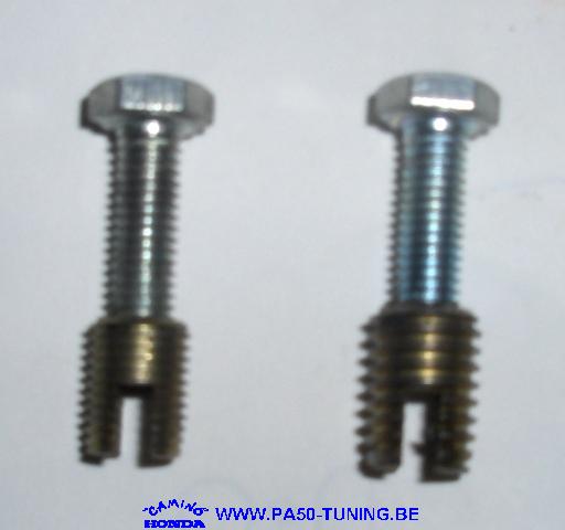

DE TREAD INSERTS
<img src="http://www.camino-tuning.be/download.php?id=13764" alt="thread inserts">
je hebt met verschillende binnen en buiten diameters

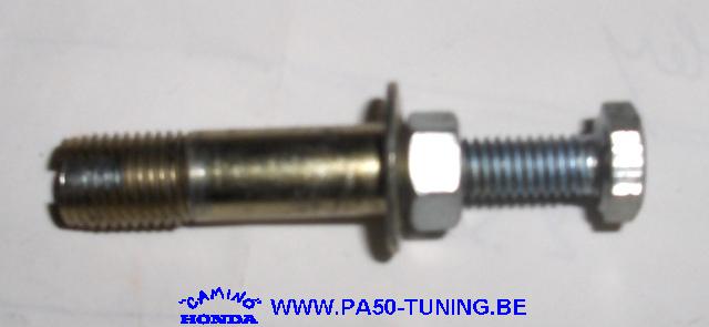

<img src="http://www.camino-tuning.be/download.php?id=13763" alt="thread inserts">
Boutje erin en contermoer

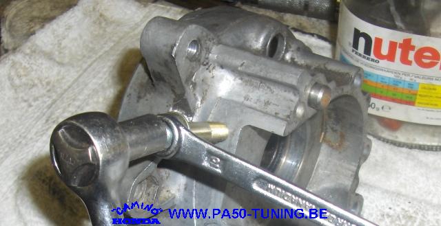

<img src="http://www.camino-tuning.be/download.php?id=13762" alt="thread inserts">
Erin Draaien

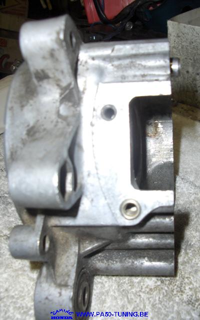

<img src="http://www.camino-tuning.be/download.php?id=13761" alt="thread inserts">
Voila als nieuw
