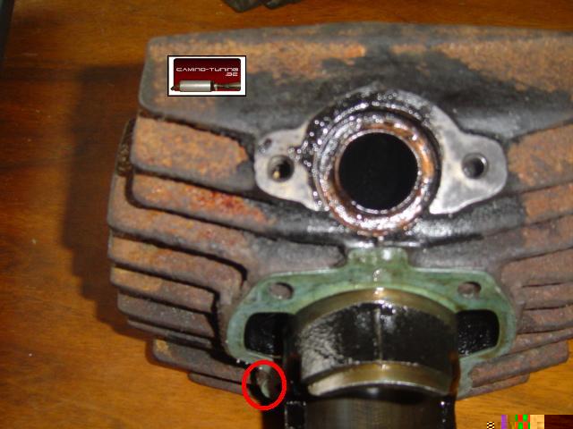

Klasse A of B cilinder ?
Er is al altijd wat onduidelijkheid geweest tussen de verschillende originele 49cc cilinders van Honda. Er bestaat een simpele manier om te weten welke cilinder je nu juist hebt. Op de zijkant van de cilinder staat een letter en cijfer (zie rood omcirkelde plek op de foto).
Foto cilinder
Foto cilinder
Deze letter kun je hier terugvinden in deze tabel, de letter duidt op de klasse, het cijfer duidt op de topsnelheid. H1 is dus de traagste en P4 de rapste cilinder. (standaard natuurlijk)
Cilinder tabel
Cilinder tabel
Met dank aan Spuddy

Sneldar wrote:mja.;dn moet je je cilinder er van halen?
neen hoor !!
gwn goed kijken met een zaklampje desnoods, en als het echt niet te lezen is van het vuil afkuisen of erafhale he :p

Aja , nu zie ik het.. er staat zo iets van "9ch3"? alhoewel ik twijfel over die "h" want er staan zo lijk 3 streepjes met zo lijk "pi" maar met 3 streepkes ipv 2..
mja
foert
ikga ervan uit dat het wel h3 is

dat is 49cm tot de 3de !!
49 cc dus

mag je bv een piston van een h1 cilinder in een p3 cilinder steken ?
alex4421
Posts: 673
Joined: 02 May 2007, 15:34
Location: ergens in nergens
Re: Hoe herken je klasse A of B cilinders
Post by alex4421 »
diego wrote:mag je bv een piston van een h1 cilinder in een p3 cilinder steken ?
kwa vorm zijn deze hetzelfde alleszins want er is maar 1 type piston voor de standaard 50 cc's voor camino

Ja normaal gezien wel. De cilinders verschillen enkel in poortdimensies/plaatsen, waardoor je per type verschillende soorten prestaties hebt. Ik heb gehoord dat enkel de breedtes van de uitlaatpoorten verschillen per type, maar heb dit nog nooit gecontroleerd..

enkel uitlaatpoorten verschillen :wink:
Als beide cilinders nog nooit geboord geweest zijn, is het perfect mogelijk.
Bij voorkeur gebruik je best wel een nieuwe zuiger... maar het is niet noodzakelijk.

Bij mij staat er ook "9ch3" . Dat is dan 49 cc . Maar hoe weet je dat ? Wat betekent de 9 en ch en 3 ??
En hoe snel gaat p4 ? Ter info :)

Waarschijnlijk 49cm³.
Hangt ervan af welke uitlaat...
