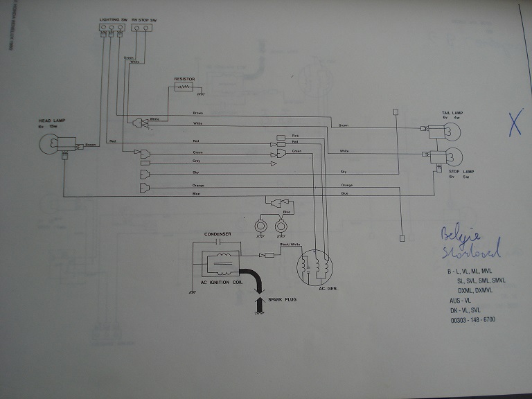

nu heb ik een probleem... het achterlicht brandt niet maar het voorlicht brand wel perfect dus heb ik eens naar de bekabeling gekeken en daar zag ik niet direct iets fout ( geen losse contacten etc ) alleen was wel het schakelaartje op de neus er vantussen maar dat mag normaal geen probleem geven, en het lampje heb ik ook al eens vervangen wel door 1 van 6volt 10watt. er stak er 1 van 24v5watt in maar ik denk dat deze nog moet werken aangezien ik er een weerstand over meet. Ik heb ook al schema's gevonden op dit forum maar deze zijn met een remlicht en deze heb ik niet. Ik heb even snel een schema'tje getekend van wat ik heb gezien en gemeten. hopelijk kan iemand mij helpen met dit klein probleempje alvast bedankt
https://www.mupload.nl/img/laa3xv6wovy.png --> op deze link staat het schema

hallo
als het de org bekabeling is ?
verbind vooraan rood met bruin met elkaar
dan heb je de schakelaar niet meer nodig
de bruine is voor u stroom naar achter
schakelaar is toch niet meer nodig
u moet toch verplicht altijd met lichten aan rijden
geen 24 v lampen of 12 v lampen gebruiken in combinatie met 6 v de ene vernietigd de andere
vooraan 6 v 15 of 21 watt
vanachter 6 v 10 watt oft kleintje 6 v 7.5 watt
is het een vooorlicht eendelicht of neusvorm ?
die witte sokets verliezen al is spankracht
lost die effe gaat de achterste direct kapot altijd
op te losen soldeersel op het koperen stukje zetten bijplooien eventueel
of vervangen
vooraan nooit 6 v 10 watt das te licht vooraan 6 v 15 of 21 watt , vanachter 6 v 10 wat stoplicht moet ke niet perse aansluiten
kabel kan je ook makkelijk zelf maken
bijlage schema standaard camino
indien andere gewenst zet ik ze erbij
succes

bedankt voor de info, heb nieuwe lampjes besteld zodra ze aankomen zal ik het eens na kijken.
normaal is het de originele bekabeling en het voorlicht is in neusvorm

Sorry voor het late antwoord, ik had nog 2 projectjes die voor de camino klaar moesten zijn Ik heb de juiste lampjes er in gestoken (vooraan 6v 15-21W achteraan 6v 8W) en het werkte nog steeds niet dus heb ik de bekabeling onder het achterspat bord er eens van tussen gehaald en daar was dus het probleem... den draad was ergens tegen aan het schuren waardoor hij al half door was en het blauwe draadje zelfs volledig. Nu heb ik een nieuw kabelke gelegd en alles werkt perfect.
