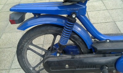

mijn vader heeft inder tijd (aantal jaren geleden) mijn veringen ook aangepakt
zodat je deze kan monteren en demonteren...
bovenaan heeft hij een ring met opening laten maken,waar de veer tegen leunt
onderkant 2 halve maantjes die we er met 2 man opgeschroeft hebben...
binnen zijn ook 2 kokers over de pneumatische buis gemaakt opdat er geen vuil inkan...
beneden aan de vering zie je de 2 schroeven voor de montage...
