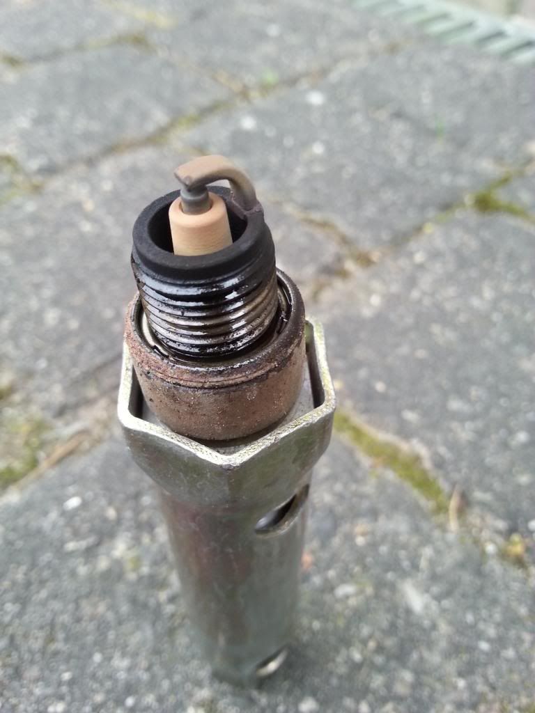

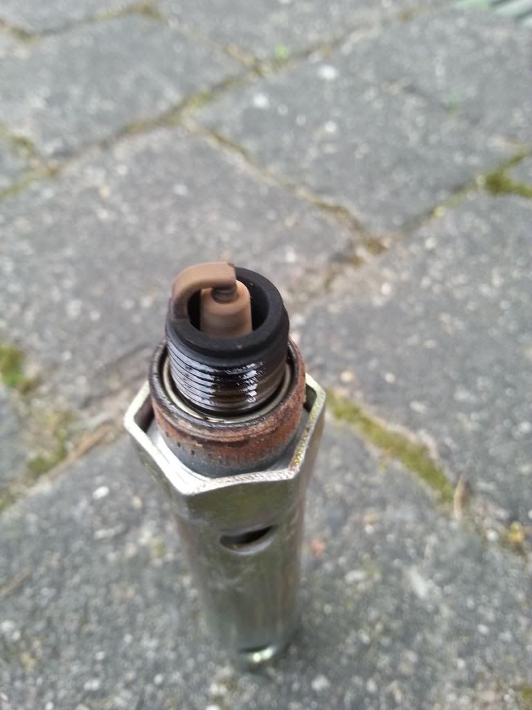

Krijgt deze te weinig naft of is dit nog goed?
De ene kant is precies bruiner dan de andere??

Iets minder lucht mag hij hebben. Maar je zit al redelijk dicht bij.
Luchtstelschroef een tikje naar rechts draaien.
Zit je uitlaat luchtdicht bevestigd op je cilinder?
Omdat hij precies langst onder meer wit is, en daar dus meer lucht komt.
Gemakkelijke test is een stukje keukenrol met een bektang kort bij de uitlaatpoort houden als de camino op rolantie draait.
Als het stukje keukenrol beweegt is er een lek tussen de dichting. Als het niet beweegt niet.

Ik zal het eens testen, het kan goed zijn dat de uitlaat niet helemaal goed tegen de cilinder zit.
Ik heb er een nieuwe uitlaat pakking tussen gestoken maar misschien niet hard genoeg aangedraaid, ik wou de bouten in de cilinder absoluut niet breken dus durfde niet te veel kracht zetten.

Kan ik het ook testen door misschien deo of remmenreiniger rond de uitlaat te spuiten of is dat enkel voor de luchtinlaat?

Zou kunnen ontvlammen, niet aan te raden dus.
