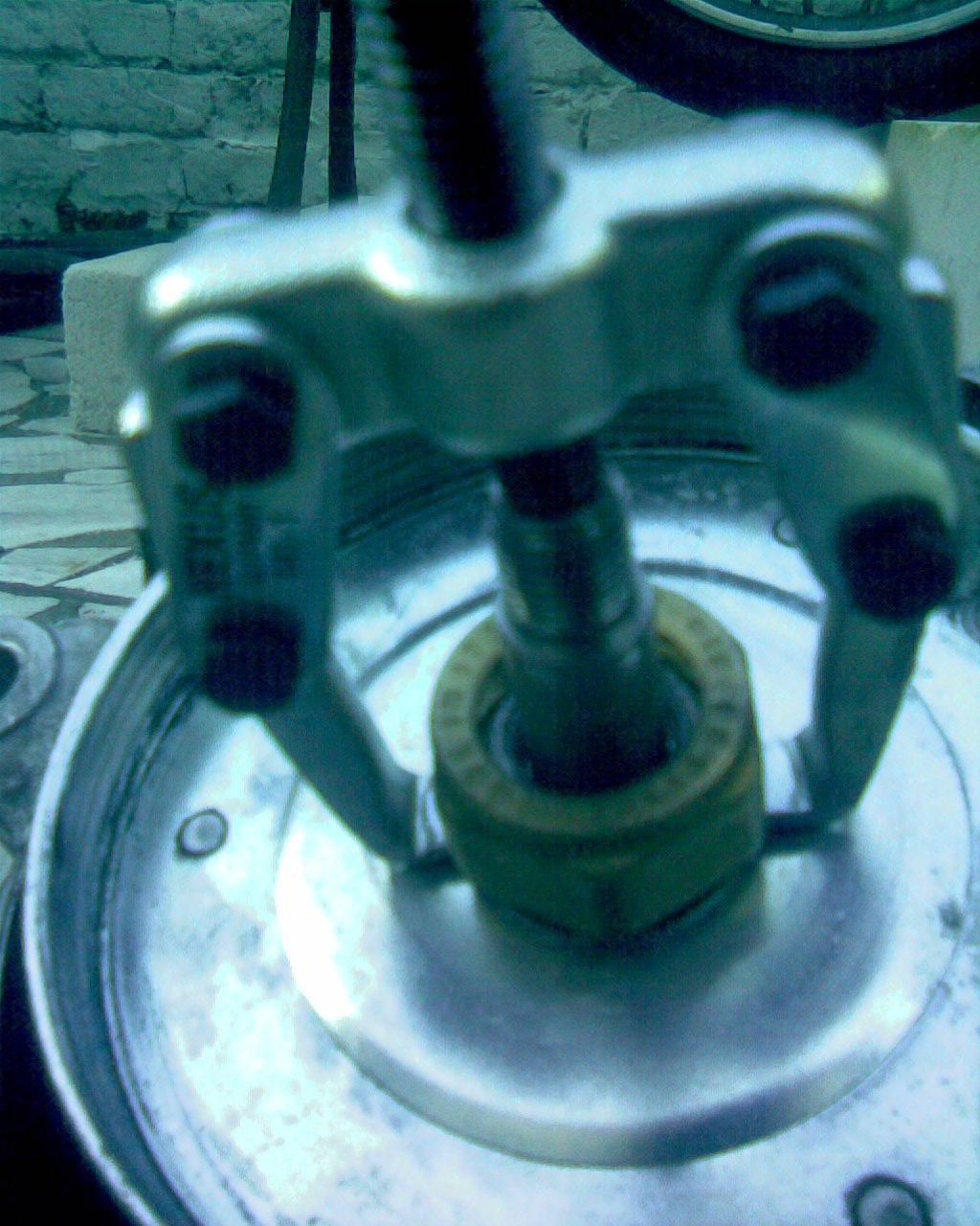

:lol: Hier een handige tip om zonder schade koppeling los te krijgen. :lol:

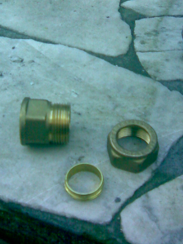

Dit is een onderdeel om een 1/2duim buis
<br />naar een koperen buis van 18mm over te brengen,
<br />rarara het rechtse onderdeel past perfect (prijs 1.85€ bij euro shop)
Samen met polietrekker zeer handig!!!
<br />Lost direct zonder beschadiging.

da is gwn voor een buis van ne halven duim te doen passe op een koperen buis van 18mm en voor de handige mense e :p die kunne der eventueel nog een stuk koperen buis aan solderen (hopelijk is da sterk genoeg maar ik denket wel, an vanachter een boutje ofzo en de poulietrekker is ni meer nodig :)

maar ik heb de schroefdraad (m24x1.5mm) eens de diameter gementen en die is 23mm hoe kan daar dan een moer van 18mm oppassen? :?

M24 x 1.5 is een moer dat perfect op de koppeling past (zelfde schroefdraad dus!)
Een M24 heeft normaal een spoed van 3mm...
M24 x 1.5 is perfect leverbaar, is zeker niet zeldzaam of moeilijk te vinden. Is een genormaliseerde moer waar je over heel de wereld kan aangeraken.
Zo'n moer kopen en dan in 2 zijden een gleuf zagen, dremelen, frezen,... en dan past er een poullietrekker op...

Jep, zijn allemaal moeren dat op de koppeling passen :wink:
