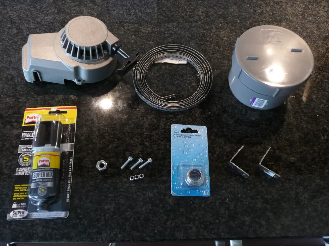

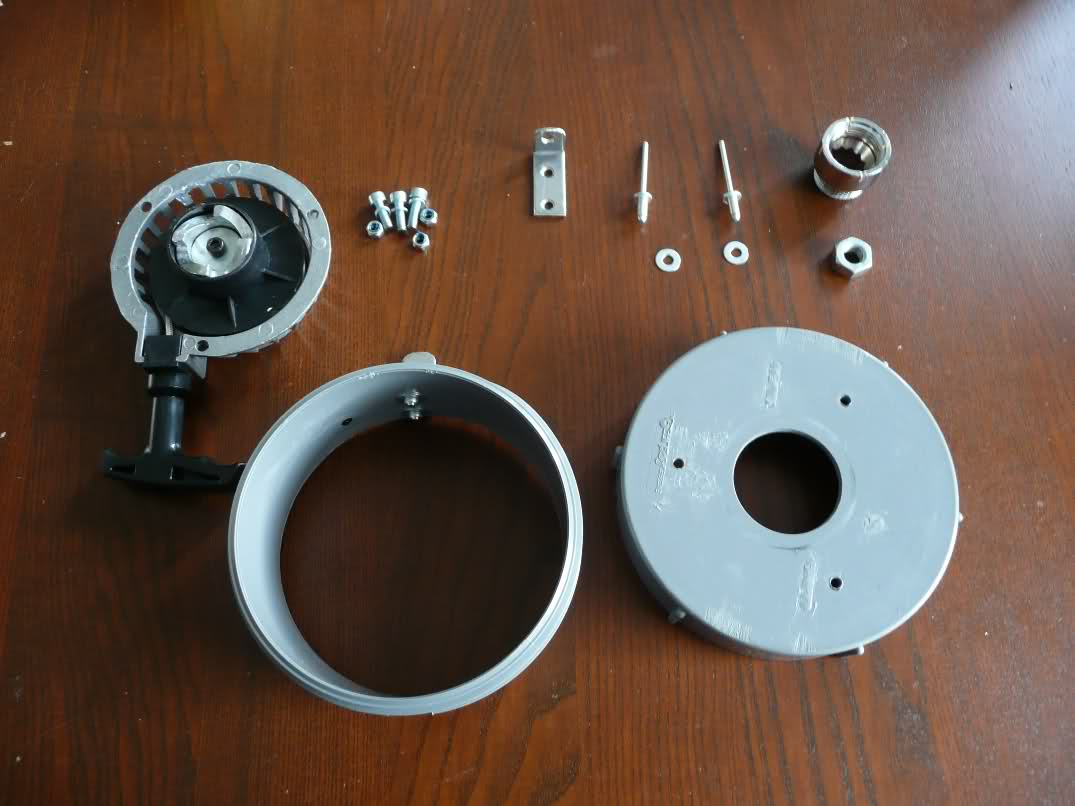

Allereerst heb ik de volgende onderdelen gebruikt:
00
01

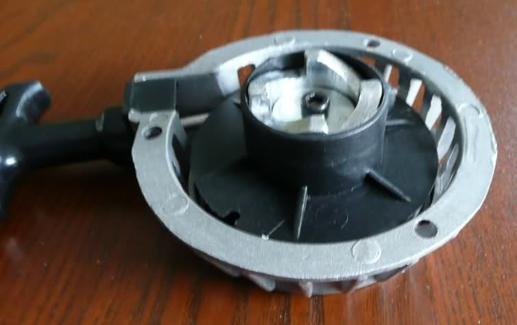

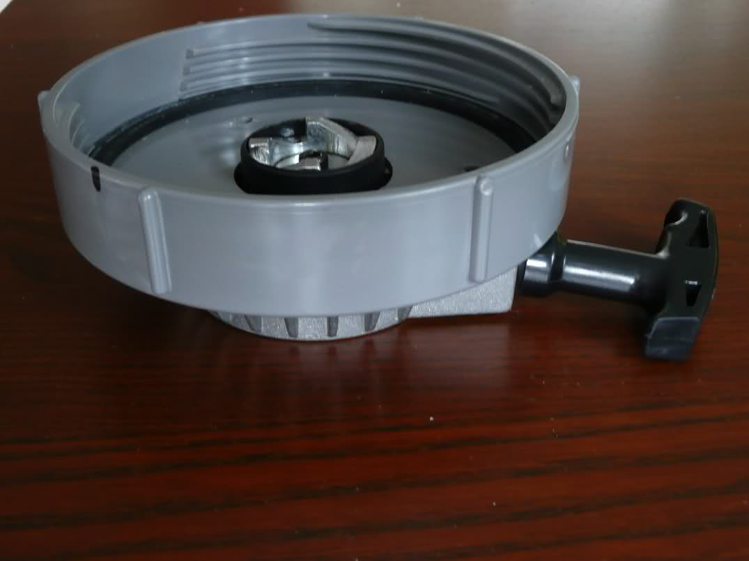

-Het rondsel: heb ik gekocht via internet bij http://minibikeonderdelen.nl of http://www.pitbikeonderdelen.nl. (Dit is het artikel.). Op foto 00 en op de genoemde website zie je dat het rondsel op een kap bevestigd zit. Die kap heb ik eraf geschroefd, die heb je namelijk niet nodig. Hij zit vast met 3 M4 boutjes;
- Het waterleiding-verlengstuk: is van het merk Sanivesk (art. nr. 93942) en heb ik bij de plaatselijke bouwmarkt gekocht (afmetingen verchroomde verlengstuk: 15 mm, ¾ mm BI x ¾ mm BU). Het heeft een getande/gehoekte binnenzijde;

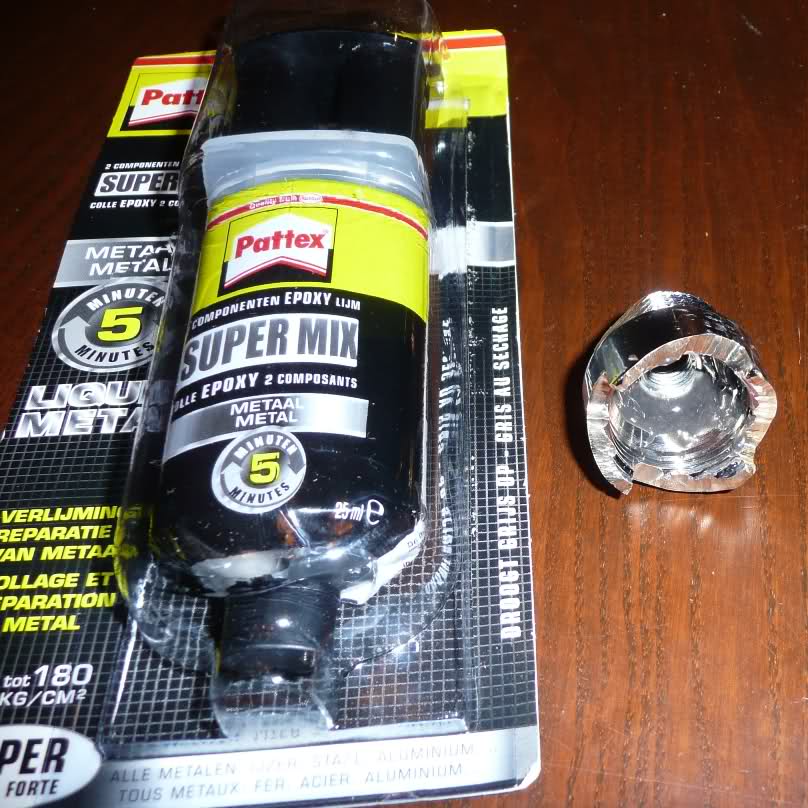

- De metaal-2-componenten-epoxy: is van het merk Pattex (Super Mix Liquid Metal), eveneens bij lokale bouwmarkt gehaald;
- Haakse metalen beugels en de aluminium klinknagels: de afmetingen hiervan (voor de bevestiging van de kap op het blok) kan je laten afhangen van hetgeen beschikbaar is in de winkel. Ik heb zelf RVS haken met de afmetingen 40 x 14 mm - gaten diameter 4 mm. De klinknagels hebben afmetingen van dik 5 mm x 10 mm. Dit betekent dus dat je hier nog e.e.a. aan moet aanpassen/boren. Houd er rekening mee dat het stevig vast moet worden gemaakt, je moet immers flink aan de starter kunnen trekken = trekstarter :lol:

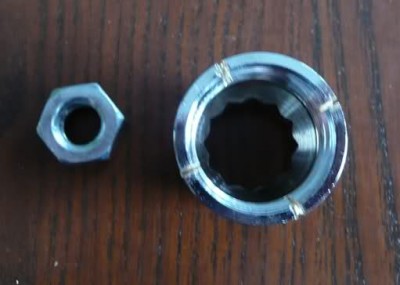

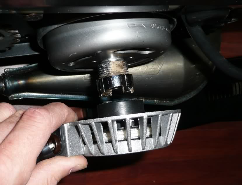

- De vliegwielmoer: is een standaard M10x1,5 krukas-moer voor de Camino. Deze dient heel mooi in de getande/gehoekte binnenzijde van het waterleiding-verlengstuk te passen;
- 3 x M4 imbus-bouten + 3 x borgmoer (bij voorkeur allemaal 8.8 staalkwaliteit) + 3 M4 -revetjes;
- Metalen strip (foto 00) dient slechts als hulpmiddel (heb je niet perse nodig, maar is wel handig);
- PVC-afsluitkap: uitwendige diam. is 125 mm, wanddikte is 3,5 mm. Hij bestaat uit een buis met schroefdraad, schroefdeksel en rubberen ring ter afsluiting. Gekocht bij de plaatselijke bouwmarkt;

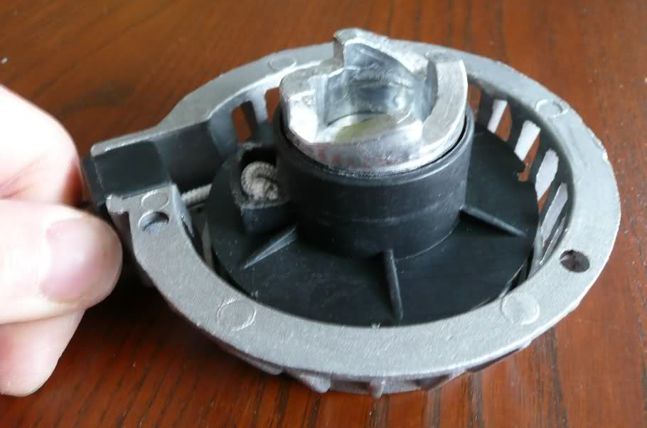

Rondsel nader bekeken:
In normale toestand:
02
Bij aantrekken koord:
03
Aan de slag:
04
05
06

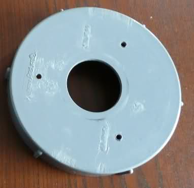

Allereerst boor je exact in het midden van de PVC-deksel een gat met een diameter van minimaal 40 mm, max 45 mm, zodat het rondsel er mooi in valt. (zie foto 04 en 05). Vervolgens boor je precies op de juiste plaats 3 gaatjes om het rondsel met de M4-boutjes vast te zetten op de kap. (Je zult zien dat het rondsel niet helemaal soepel loopt als je hem erop plaatst: daarvoor moet jet het zwarte kunststof van het rondsel een heel klein beetje bij moeten werken.)

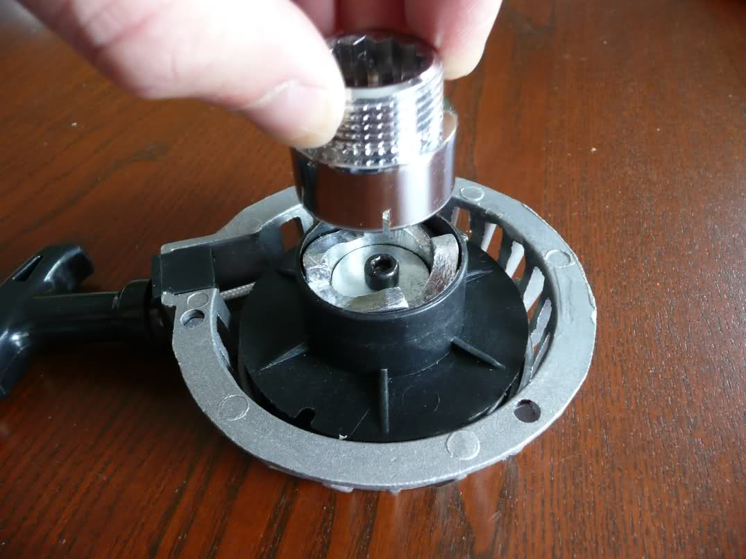

Vervolgens leg je het waterleiding-verlengstuk bovenop het rondsel om op te meten hoe deze gezaagd/geslepen moet worden zodat de tanden op elkaar aan kunnen grijpen (in principe meet je gewoon een kruis af). Zie foto's 07 t/m 09.
10
11

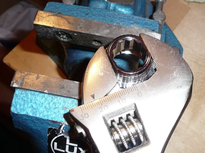

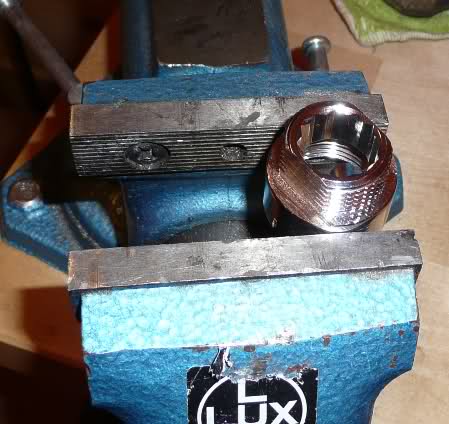

Veil of slijp nu eerst van de waterleiding-verlengstuk aan de zijde waar het schroefdraad aan de buitenkant zit, twee rechte kanten af (parallel aan elkaar). (Hiermee kan je hem later d.m.v. een Bahco vastzetten op de krukas.) Foto's 10 en 11.

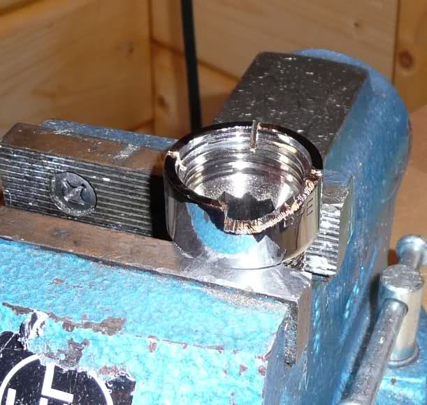

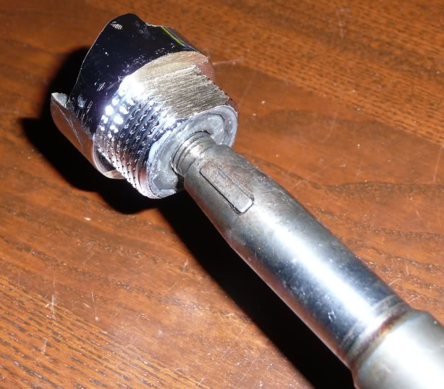

Slijp/veil de tanden in het waterleiding-verlengstuk (foto 12).
13
14

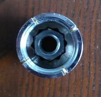

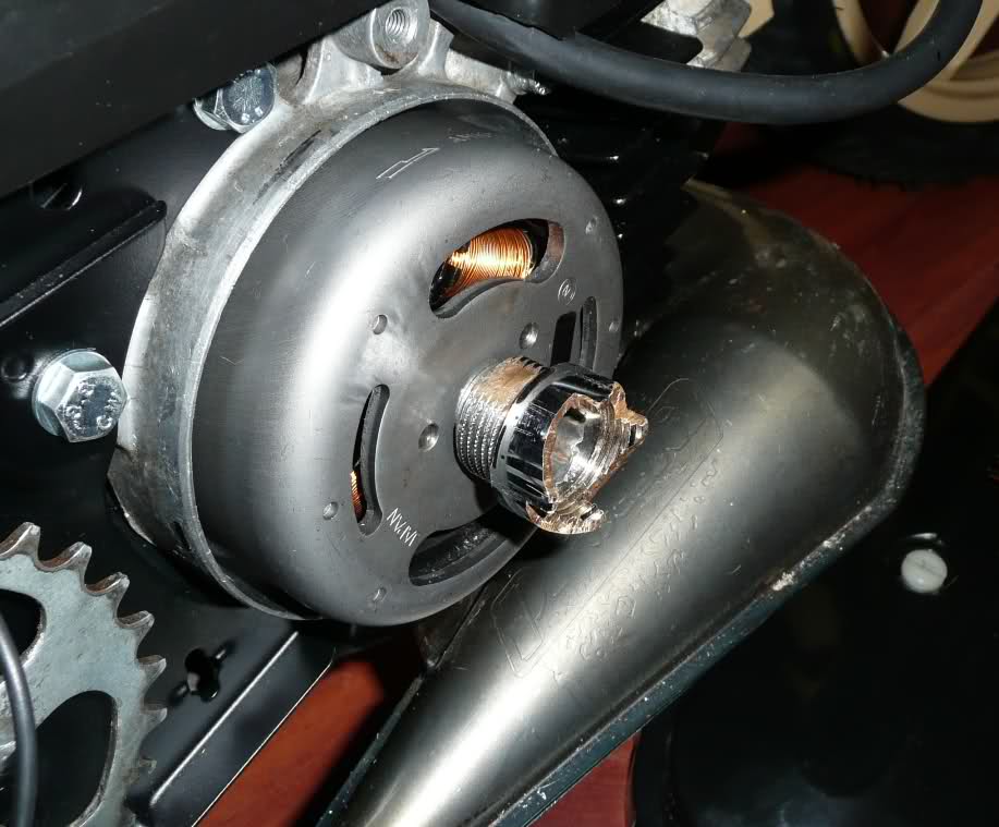

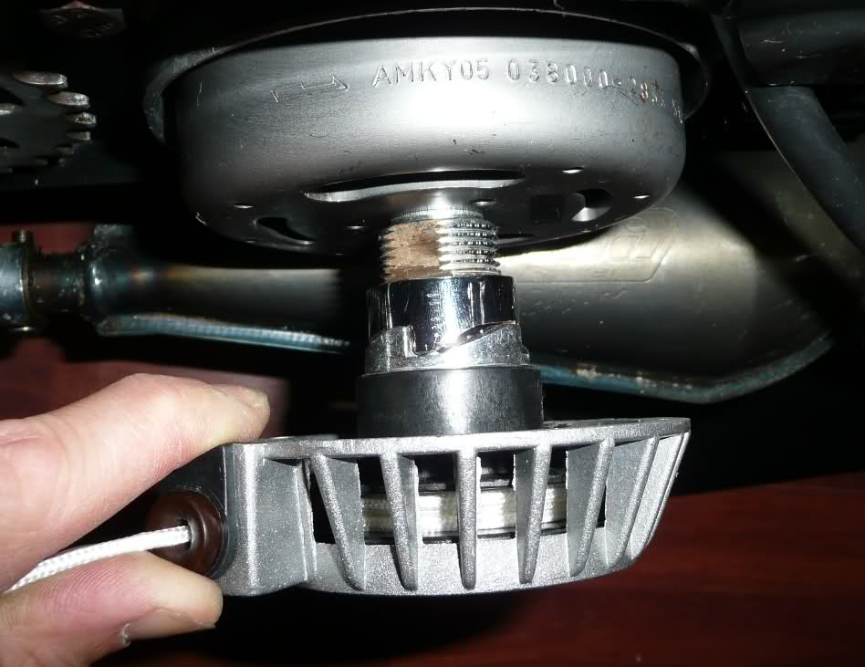

Lijm de moer in het waterleiding-verlengstuk. Zorg dat je dit mooi glad en horizontaal doet (en neem uiteraard de voorschriften van de fabrikant van de epoxy in acht). Smeer een krukas in met olie, en draai hem er alvast een keer voorzichtig op om te zorgen dat er geen resten van de epoxy in het schroefdraad van de moet achterblijven. (Zie foto's 13 en 14.)
15
16
17

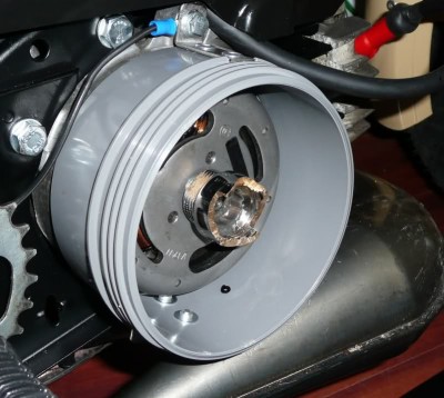

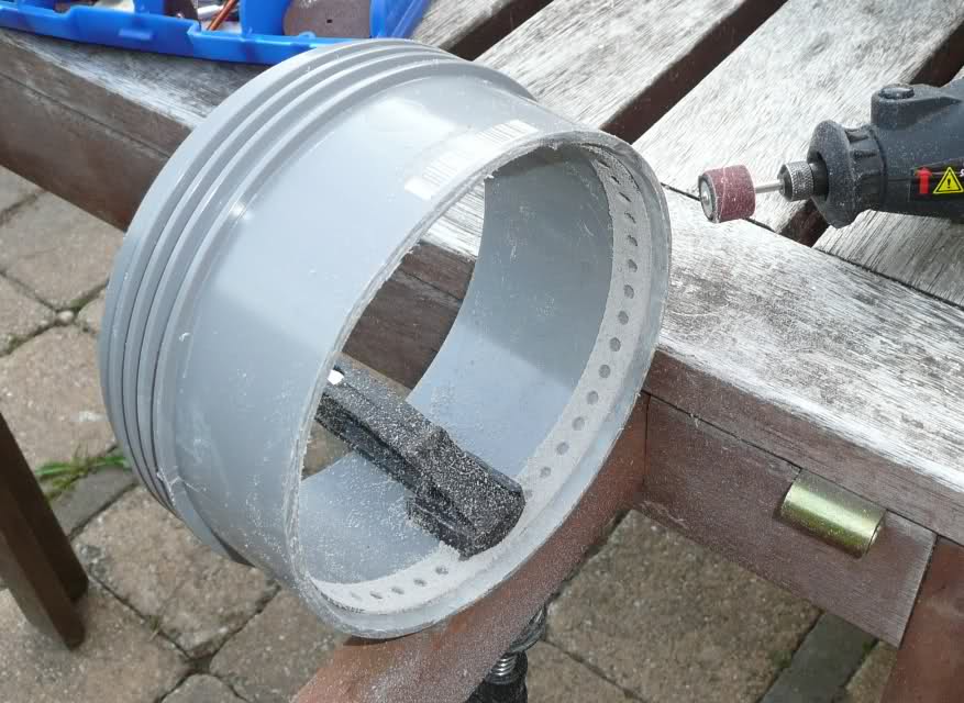

Na uitharding draai je de moer op de krukas (vast draaien - foto 15). Check de werking eens (foto's 16 en 17). Meet de afstand nauwkeurig op voor het opmaat maken van de PVC-buis (ik neem aan dat ik niet helemaal moet gaan uitleggen hoe je dit doet. Ik wil je er wel op wijzen dat je rekening moet houden met een randje van 5 tot 10 mm die je in de buis aanbrengt zodat deze mooi over het carter valt. Zie de volgende stap. Uiteindelijk moet alles gewoon mooi passen, ook rekening houdend met het naar buiten komen van de vertanding als je aan het koord trekt (zie fotos 16, 17 en 19).
Zaag de PVC-buis op maat.
18
19

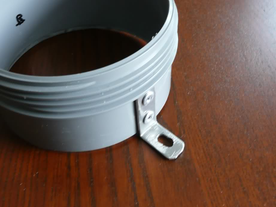

Slijp / veil / schuur een mooi randje uit de op maat gezaagde buis (foto's 18 en 19). Gebruik eventueel een metalen strip om dit mooi strak te doen (zie foto 18). Check of de buis mooi aansluit.
20
21

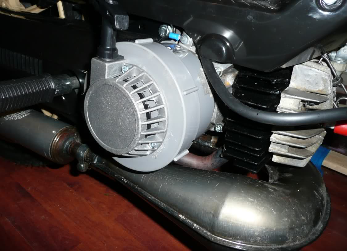

Maak de beugels op maat (evt inkorten en gaatjes uitboren) en maak ze 1 voor 1 passend voor de gaatjes waar normaal gesproken het vliegwieldeksel op gemonteerd zit (foto's 20 en 21). Gebruik stevige klinknagels (met aan de binnenzijde revetjes) om de haakjes vast te zetten op de buis.

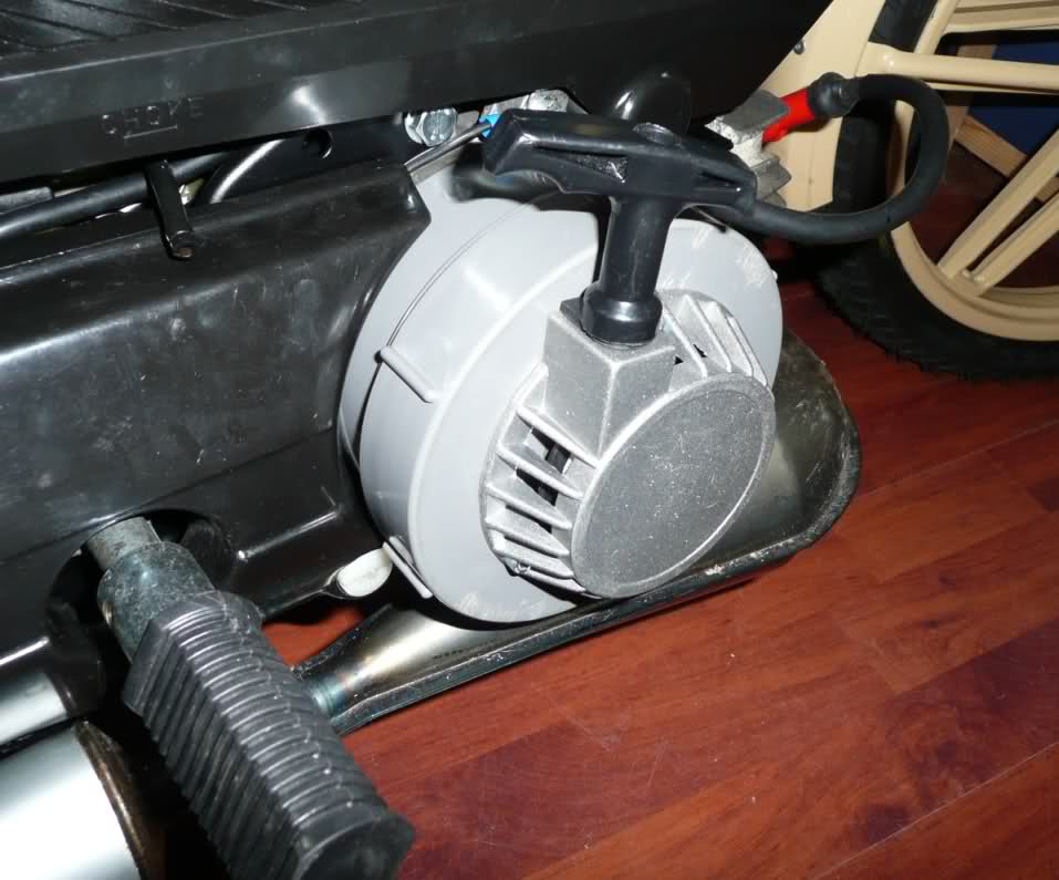

22
23

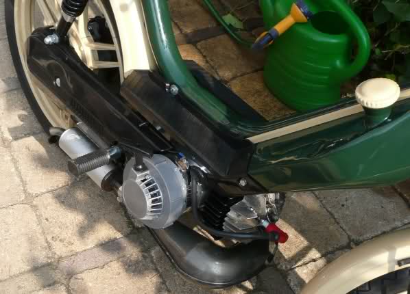

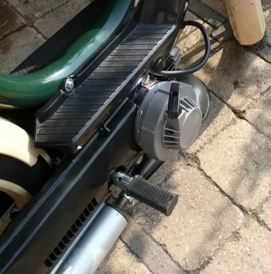

De trekstarter is gereed!
