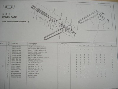

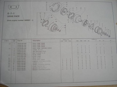

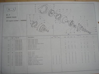

vario info via motor en chassis nr's
varioinfo
info tot wanneer op motornr de eerste en laatste 3bil was
info van wanneer op motornr de eertse en laatste 6 bil was
info van wanneer op chassisnr de achtervario omgeschakeld is van de gesloten naar die met het gat in
voorvario 3 bil op motornr van beginnr 0000001 tot eindenr 1600000
achter variokop gesloten vanaf chassisnr 0000001 tot 1311825
voorvario 6 bil op motornr van beginnr 1600001 tot eindenr 17?????
achter variokop met gat in vanaf chassisnr 1311826 tot einde 142????
dit komt uit mijn boek partlists 85-86
mono poulies heb je in het boek aan maten
kl a vooraan 72/ 7,2 cm
kl a achteraan maat 104 /10,4cm
kl b vooraan 85/ 8,5 cm
kl b achteraan 96/ 9,6 cm
