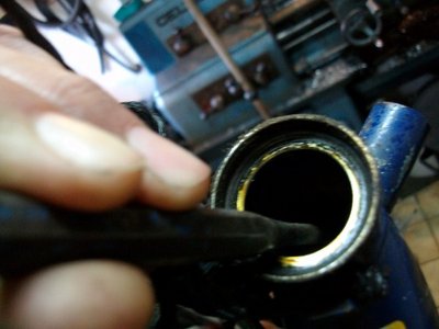

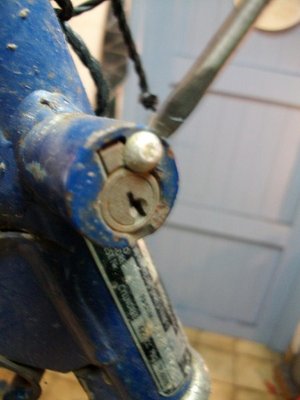

Naar aanleiding van de handleiding voor je stuurslotje te demonteren door middel van te boren, maak ik een vereenvoudige versie.
Eerst demonteer je het plaatje voor het slotje, steek er een plat schroevendraaiertje tussen en klop er zachtjes met de hamer op.
Tik met een doorslag op de kop van het slot zodat het naar achter getikt word. Als je zie dat het naar achter geschoven is, klop het dan niet verder.
Spuit vervolgens goed wat kruipolie in het gat dat je net gecreërd hebt. Je moet er niet zuinig mee zijn.
Wacht een paar minuten en tik dan met een hamertje langs de binnekant met de doorslag op het uitstekende deel. Gebruik de doorslag als een hefboompje, dus niet op de kop tikken maar langs de zijkant.
Je zal zien dat het slot met zijn kop uit de kader steekt. Als het terug zat waar je begonnen bent tik je het er terug in en spuit je er nog een dosis kruipolie op. Tik het dan weer naar buiten.
Neem dan een waterpomptang en trek het slotje eruit.
Zo, nu zou je het slot moeten vast hebben, zonder te boren nog wel.
Ik hoop dat jullie er iets aan hebben.
Veel succes.
Mvg Ben

hoe kan je het slot demonteren als je de sleutel wel nog hebt?
moet het stuur in een bepaalde richting staan?
en hoe draai je het sleuteltje?
bedankt!

YaMaGa wrote:Je moet dat leuke met dat pinnene erfden en dan komt het los als je aan je sleutel foefelt d8 ik :wink:
En welkom , ik zie dat je nieuw bent :thumbsup:
merci voor de welkom :)
ik heb het gevonden, gaat ook als je stukje van de klepje afveilt, dan kan het slotje erlangs
