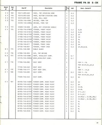

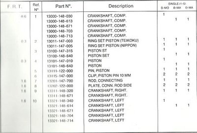

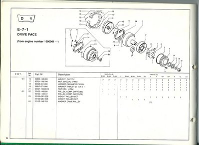

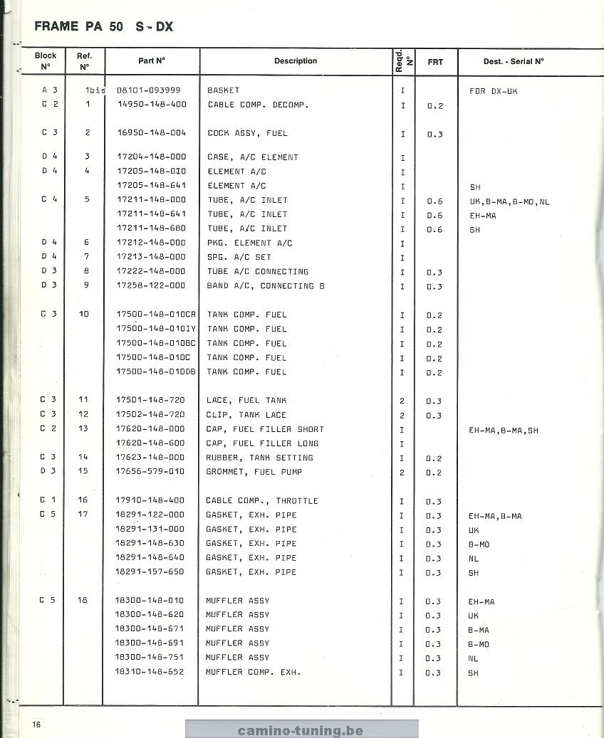

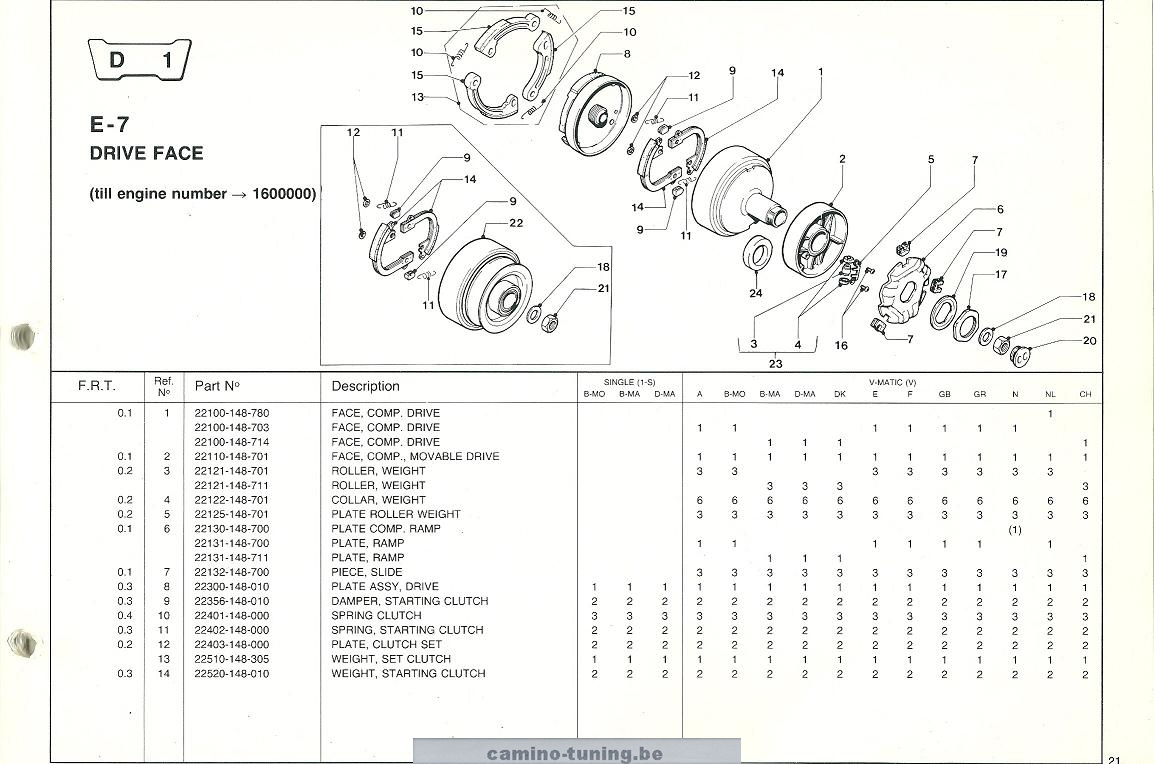

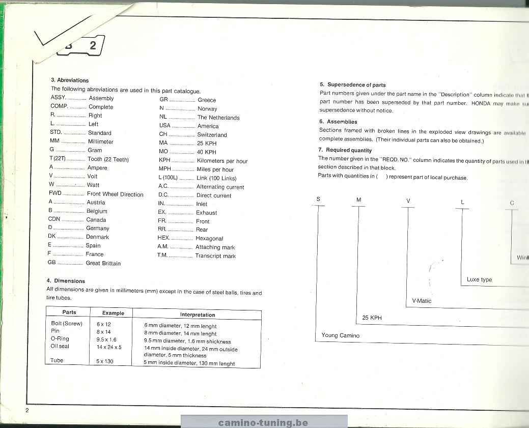

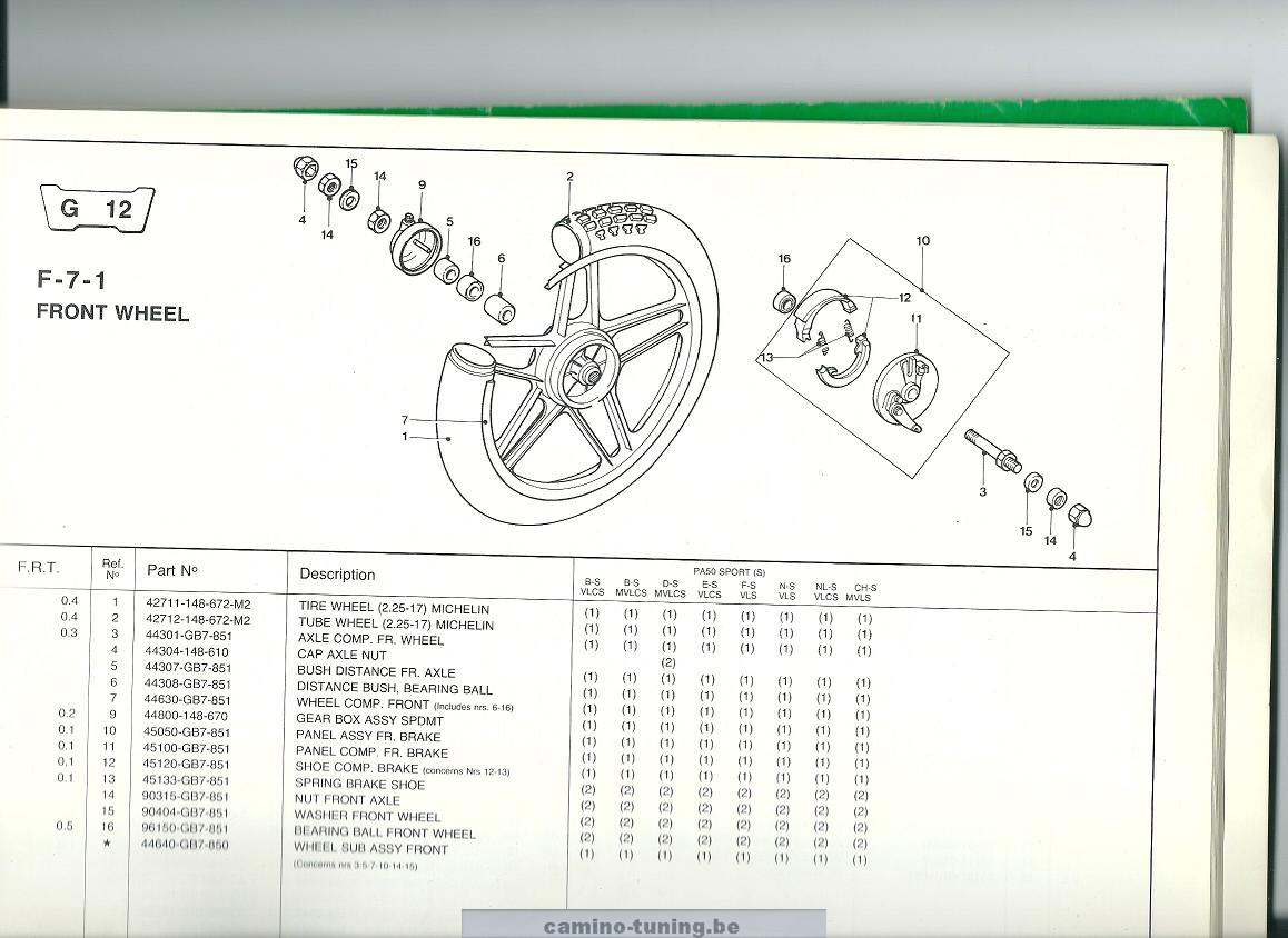

partlistnrs en types kleurcodes landcodes werkplaatshandboek
- camino_expert
- -= Moderator =-
- Posts: 4126
- Joined: 07 Dec 2009, 19:32
- Location: koersel

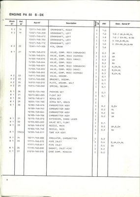

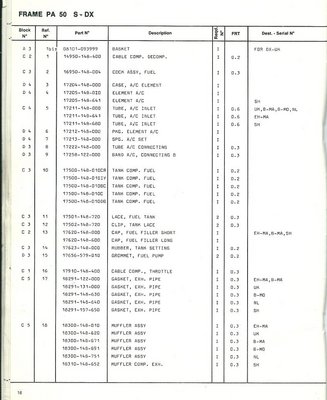

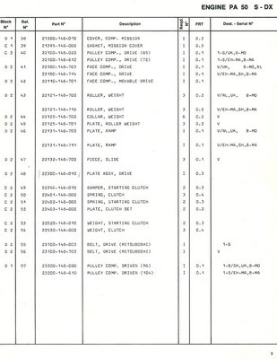

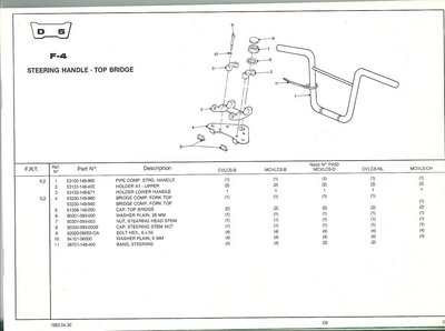

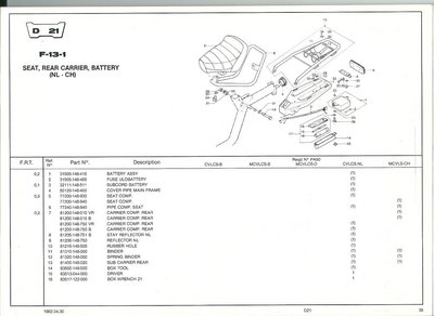

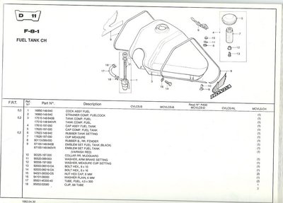

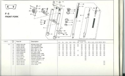

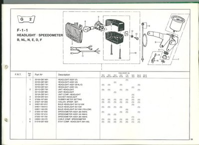

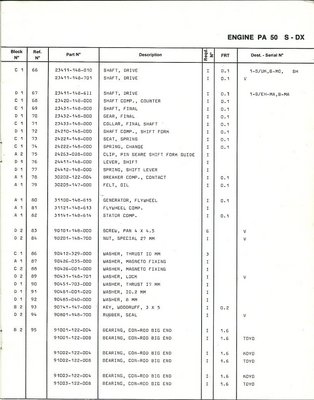

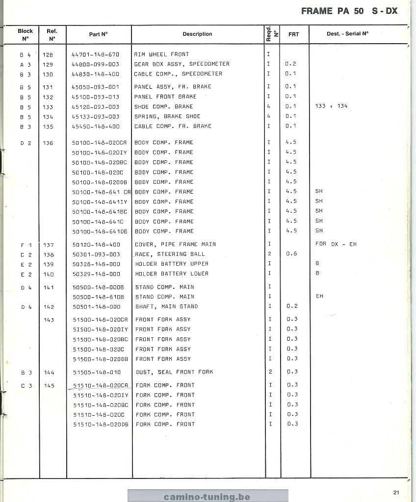

bij deze zal ik zoveel mogelijk van mijn partlistboeken inscannen
kruipt tijd in
ik kan tot 1985 gaan
vanaf 1986 moet ik alles van microfiche overnemen
dan zal ik enkel de belangrijkste nr's vermelden
wil er iemand een nr van een part weten vraag maar via pb
de microfiche van de custom moet ik nog steeds gaan ophalen
dus de nr's van de zadels heb ik nog niet al de rest wel(zwarte sportzadel wel)
IK ZAL EERST DE PVGNR'S VAN DE KLASSE'S VERMELDEN
makkelijk indien u frame geen gva meer heeft
of u weet het niet vereiste is chassisplaat moet aanwezig zijn dan kan u zien welke klasse het is via de pvgnr's
EN DAN DE MOTORTYPES STAAT NAAST DE MOTORNR
maakt ni veel uit kl a blok dremel en is ok voor org kl b cilinder

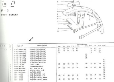

Re: partlistnrs en types kleurcodes landcodes etc

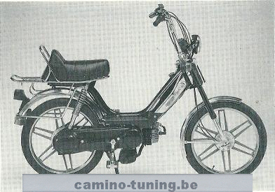

MODELLEN 1982(1981-1983 ongv hetzelfde)
PA 50
PA 50 S
PA 50 DX DELUXE
PA 50
PA 50 S
PA 50 DX DELUXE

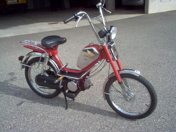

de chopper
kort zadel zwitserland en holland
lang zadel belgie en duitsland
ik zet hem voor nr's lange benen vork en voorspatbord spatbord dat langere bev heeft aan vork
u vorm met revetten
de zwitserse chopper veel gade hem ni zien
over het zwitsers choppermodel
hoe hij afgebeeld staat in het boek is hij nooit geweest
wel modellen 1981-83 met spaakwielen en zwart paddestoelzadel
2 kleuren
en vanaf 1984 tot 1986
met goudkleurige grimeca wiele
u vorm met revetten
2 kleuren

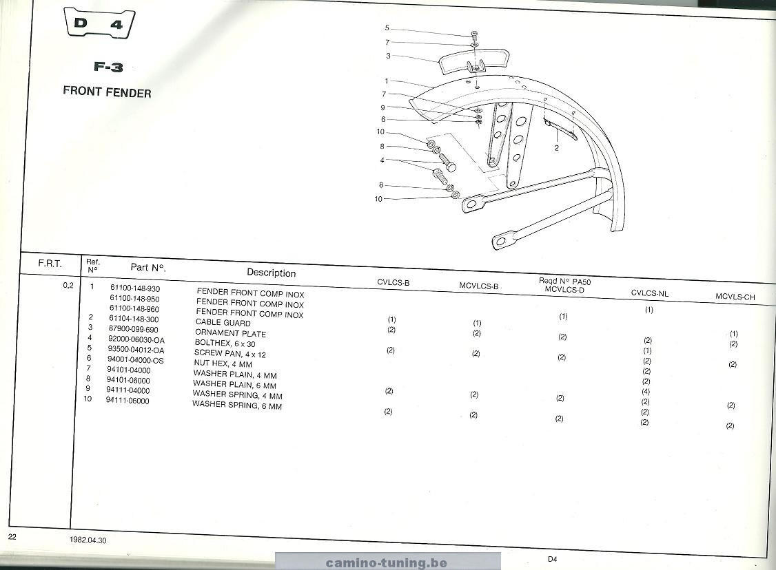

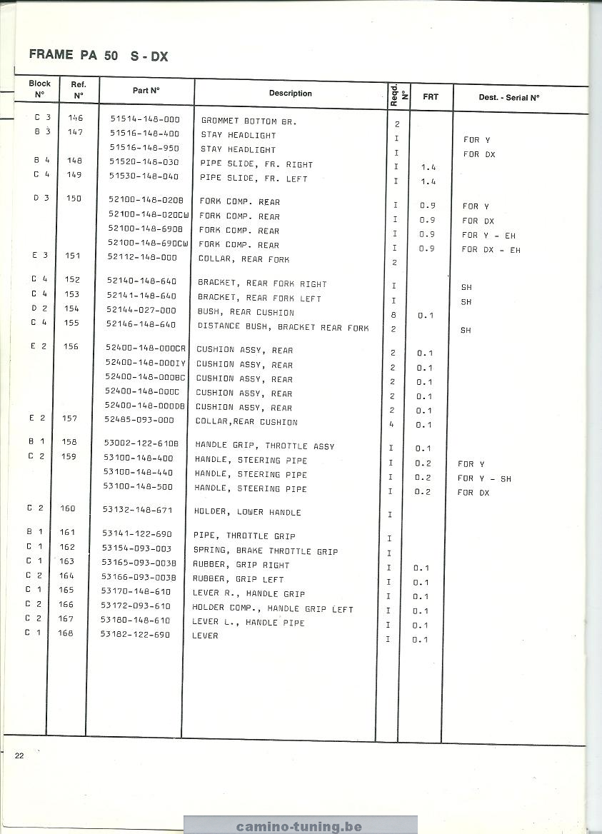

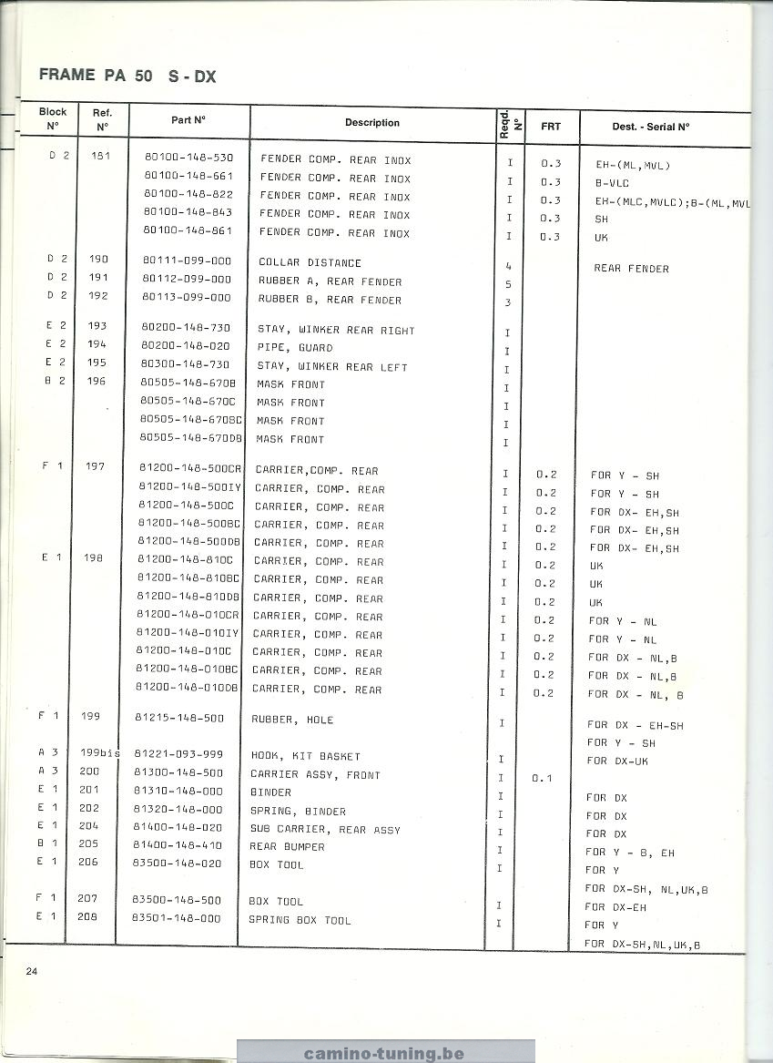

- Attachments
- scannen0027.jpg (177.04 KiB) Viewed 29120 times
- scannen0028.jpg (179.85 KiB) Viewed 29120 times

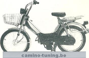

1984
PA 50
PA 50 dx
PA 50 s
tankstickers standaard zijn veranderd maar al sinds 1983
bij deze zijn de eerste grimeca's opgedoken (VG varnisch gold) 1984-86
3 hoeks batterijkast
voor de rest niet veel verschil met zen voorgangers
daarom weinig uitleg of foto's
PA 50
PA 50 dx
PA 50 s

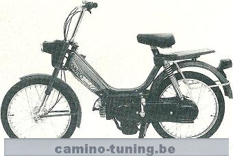

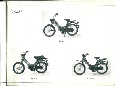

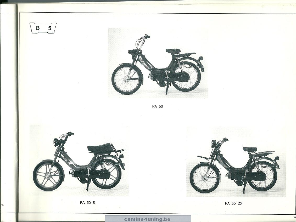

1985
PA50
PA 50 s
PA 50 dx
verandering van rond licht naar bloklicht
verandering van 3 naar 6 bil
verandering van dichte variokop naar open
verandering van vork van zonder naar met reflectoren
PA50
PA 50 s
PA 50 dx
- Attachments
- model standaard 1985.jpg (117.02 KiB) Viewed 29113 times
- model dx deluxe 1985.jpg (122.23 KiB) Viewed 29113 times
- model sport 1985.jpg (115.62 KiB) Viewed 29113 times

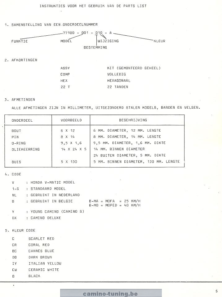

kleurcodes
C scarlet red
CR CORAL RED
BC CANNES BLEU
DB DARK BROWN
IY ITALIAN YELLOW
CW CERAMIC WHITE
B BLACK
PG LICHTGRIJS
YG DONKERGRIJS
SW SPIERWIT
VS VARNISH SILVER
VR VARNISH RED
VG VARNISH GOLD
VB VARNISH BLUE
VV VARNISCH GREEN
ME MEDIO BLUE
HONDA KLEURCODES
voor bij het ORIGINEEL te geraken
het beste is een origineel onderdeel de kleur laten inscannen bij een carrossier
honda code R-111 rood spaak dx en carnaval (funny)
partcode B / honda code NH-1 zwart spaak dx en (funny)
partcode CW / honda code NH24 CERAMIC WHITE
part code BM /honda code NH-105 mat black
partcode BH / honda code NH -106 heatproof black (hittebestendig)
B -108 lichtblauw
RP 108 roos
G 129 groen (funny)
RP 122 paars (funny)
C scarlet red
CR CORAL RED
BC CANNES BLEU
DB DARK BROWN
IY ITALIAN YELLOW
CW CERAMIC WHITE
B BLACK
PG LICHTGRIJS
YG DONKERGRIJS
SW SPIERWIT
VS VARNISH SILVER
VR VARNISH RED
VG VARNISH GOLD
VB VARNISH BLUE
VV VARNISCH GREEN
ME MEDIO BLUE
HONDA KLEURCODES
B -108 lichtblauw
RP 108 roos
G 129 groen (funny)

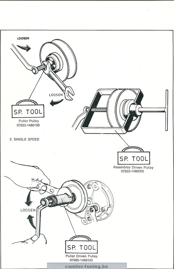

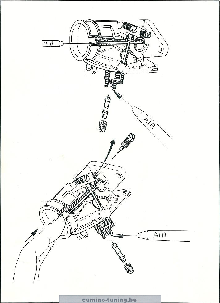

Re: partlistnrs en types kleurcodes landcodes werkplaatshand

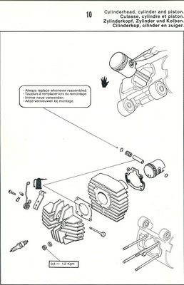

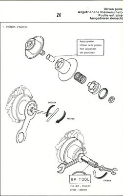

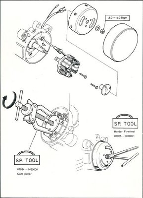

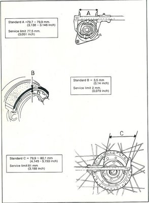

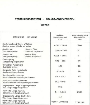

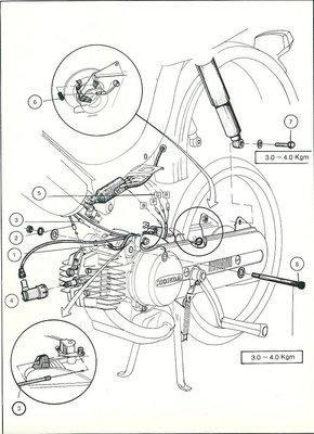

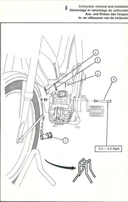

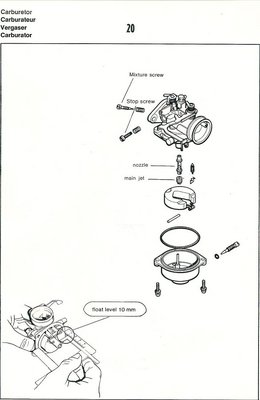

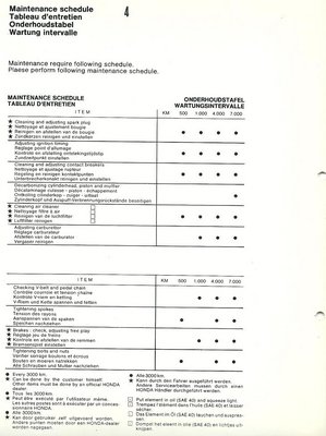

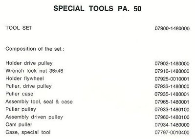

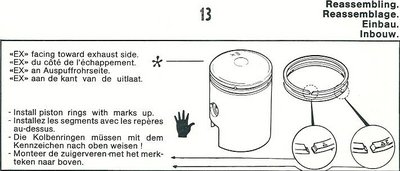

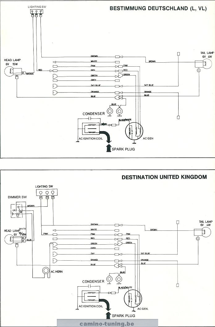

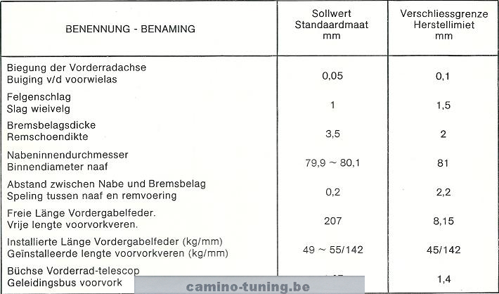

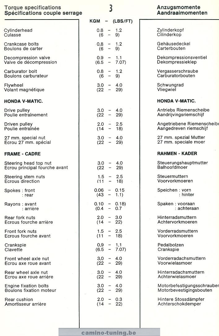

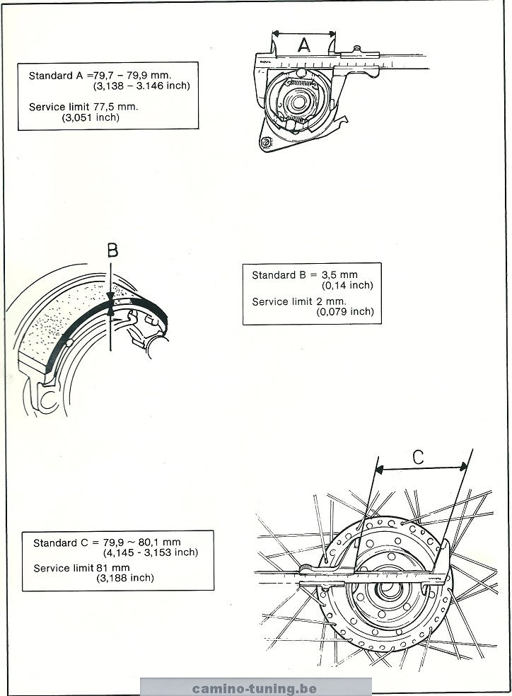

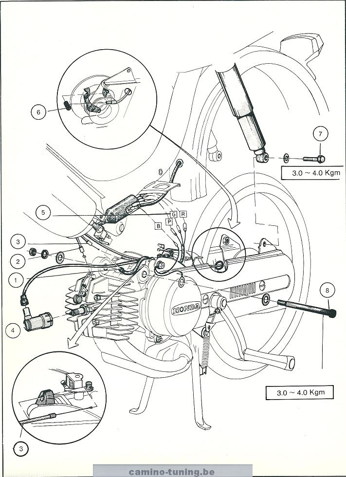

WERKPLAATSHANDLEIDING
moesten er vragen zijn stel ze gerust maar in pb
dank u
dank u
- camino_expert
- -= Moderator =-
- Posts: 4126
- Location: koersel

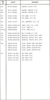

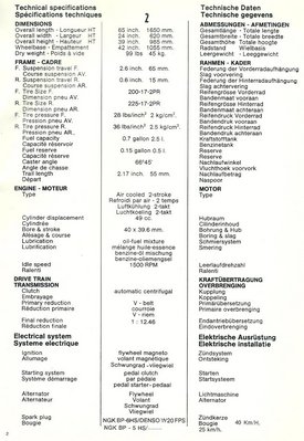

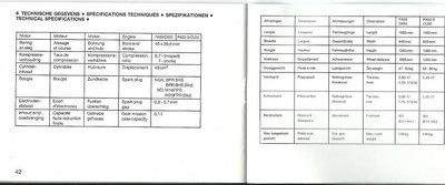

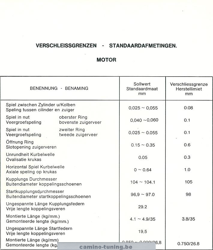

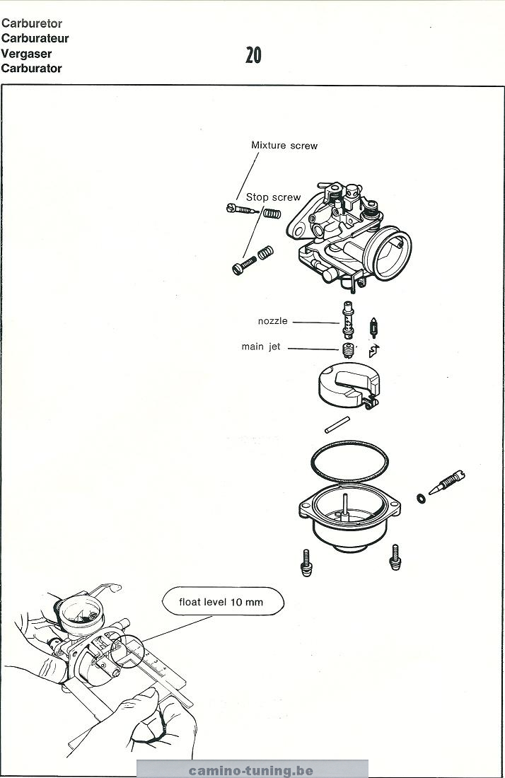

VERVOLG
veel succes met de werkplaatshandleiding
ik heb er meerdere maar deze is al goed om te beginnen

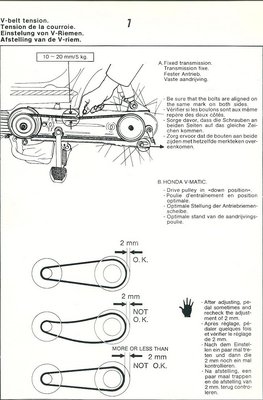

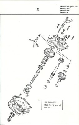

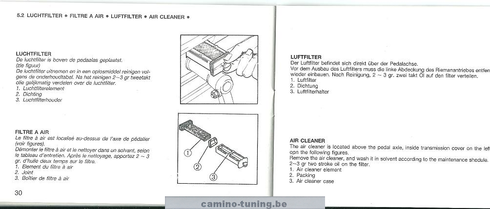

effe nog dit

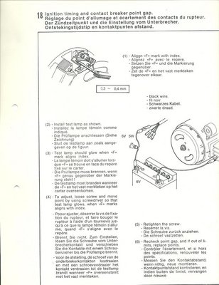

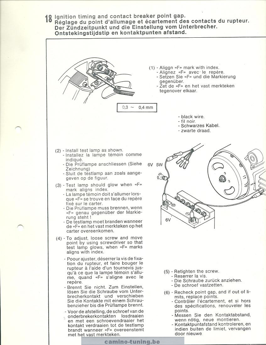

bij revisie vertanding
75 cc sae 90 olie elke versnellingsbak olie voldoet
bij reiniging luchtfilter
ongv 3 gr 2 takt olie opdoen na gekuist voor montage
bougies
ngk 5 org klasse a 25 p u
ngk 6 org klasse b 45 p u
ngk 7 en 8 en 9 das voor de brommers met ne 65 of 70 cc da hoge toeren halen
platines stand 0,3 a 0,4
bougie stand 0,6
dit staat allemaal wel vermeld
een tip
bij plaatsing replika daiichi platines (das de enige goeie replika made in japan)
een BEETJE wit vet op het asje of dop doen ik neem skf lagervet
het asje alle de dop dat over de krukas conisch en met een kal zit
daar waar de platines overvliegen en het vliegwiel aan vasthangt
dit helpt tegen dat de platines niet inbranden
bij de org platines van honda daar hangt al vet aan onderaan
effe nog dit

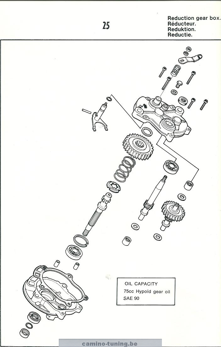

bougies
bougie stand 0,6
een tip
handleiding 1987 tot de laatste
en idem telt ook voor bij de oudere modellen
hier staat ongv alles in van onderhoud
lampjes wattage
bandendruk
compressie
benzine mengeling
enz....
lampjes wattage
bandendruk
compressie
benzine mengeling
enz....
