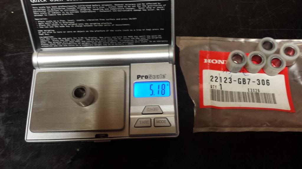

Vermits er in het kleine vraagjes topic geen reactie komt stel ik de vraag toch apart:
Kan iemand mij de volgende gegevens verschaffen:
- gewicht klasse A rolletjes 6 bill
- diameter van het gat in die rolletjes
Eventueel gewicht en diameter gat van de Fast Arrow rolletjes ook :wink:
Dit omdat ik vermoed dat de klasse B rolletjes, die ik nu heb, wat te snel zullen opengaan en klasse A rolletjes hebben eeuwig de tijd nodig. Wat is dus de oplossing ? Een gat boren, kleiner dan de opening in de klasse A rolletjes, in de volle klasse B rolletjes ! :d

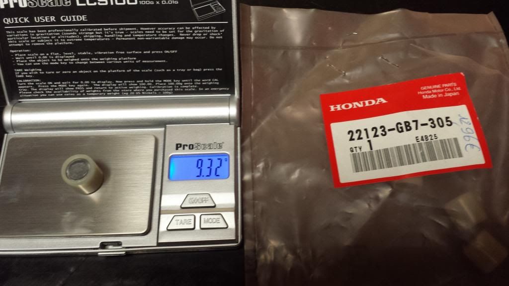

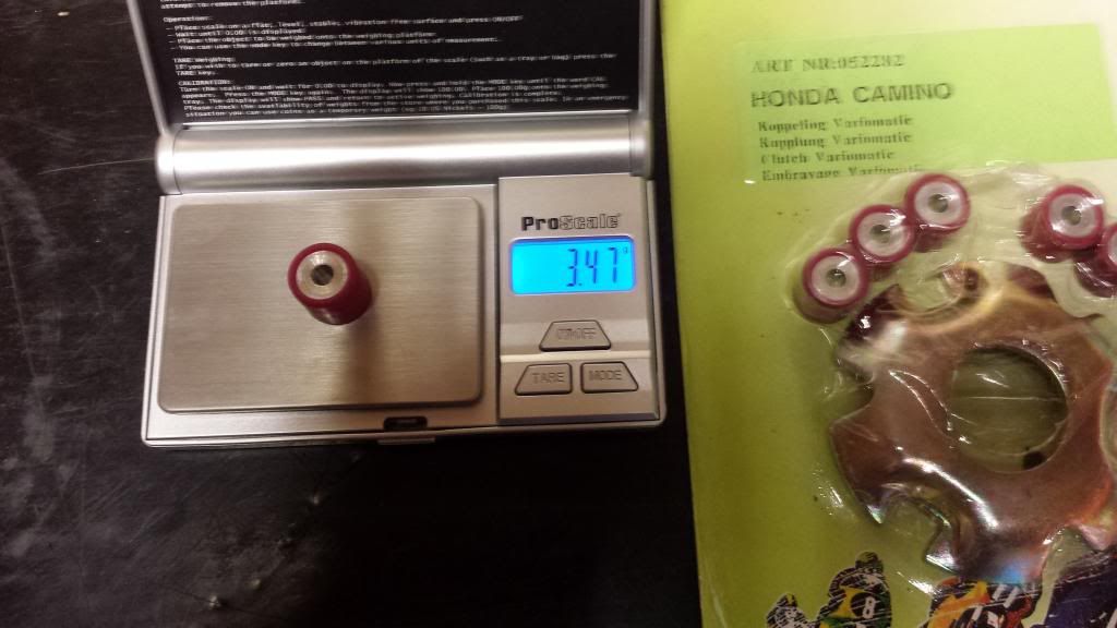

ZIezo even wat gewerkt voor U ;-)
ORIGINELE B KLASSE GEWICHTJES = 9.32 gram/stuk volle gewichtjes
ORIGINELE A KLASSE GEWICHTJES = 5.18 gram/stuk holle gewichtjes (diameter gat is 7 mm)
FAST ARROW GEWICHTJES = 3.47 gram/stuk holle gewichtjes (diameter gat is 4 mm)
genoeg info ? anders hoor ik het wel :wink:

Hmm, die Fast Arrow zijn dus aluminium. Ik dacht die klasse B gewichtjes 4 mm te doorboren en ik denk dat dat een goede optie gaat zijn. Bedankt in ieder geval Yves :thumbsup: :thumbsup: :thumbsup: :thumbsup: :thumbsup:
