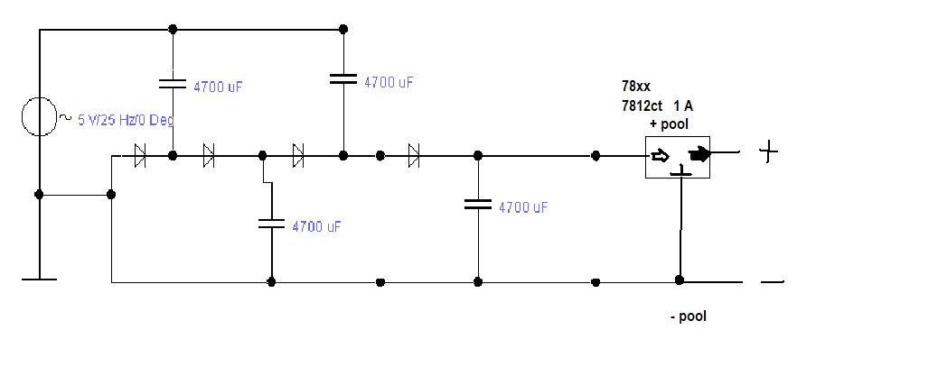

iedereen vraagt zich wel af hoe je op een degelijke manier zonder massas geld uit te geven ,12 volt uit je brommer kan krijgen.
ik heb er me een week mee bezig gehouen welke de beste oplossing is op een camino.
en ik kwam met de oplossing vaneen paar diodes en condensators te gebruiken.
mijn schakeling kan 60 mAmax leveren maar is net genoeg voor wat ik wil bereiken.
als je bv120 mA uit deze sckeling wil moet je ong het dubbele pakken van de condensators , dus inplaats van 4700 uf, neem je 10 000uf , houd er dan wel rekening mee dat die van 10 000 uf ook groter zijn van maat.
verdubbelaar
verdubbelaar

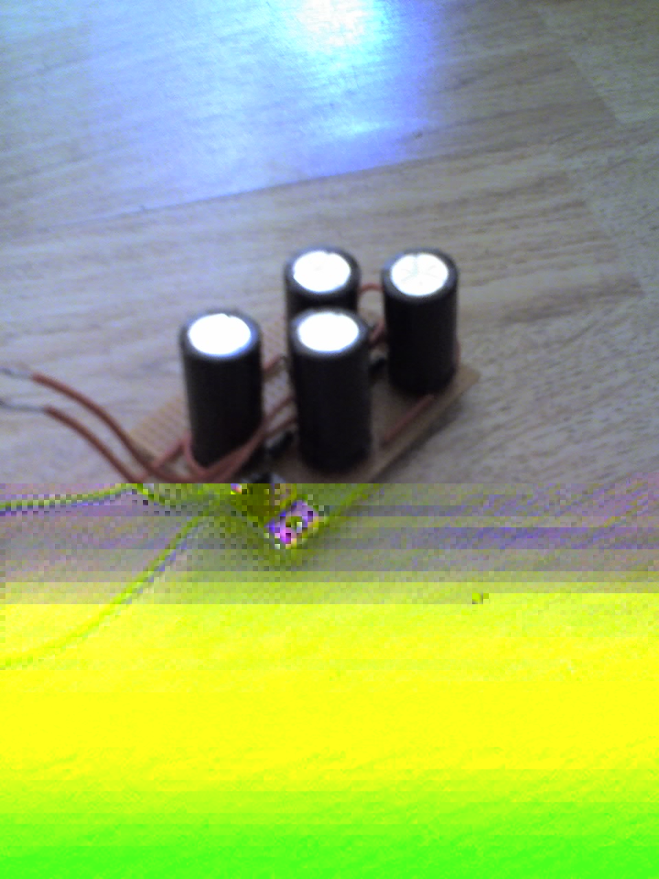

verdubbelaar op printplaat

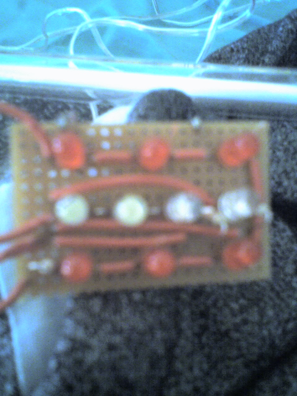

mijn samengesteld led achterlicht
hier is een link om je schakeling te bereken als je met leds werkt.
en je kan er ook zien hoeveel mA je gaat nodig hebben.
http://led.linear1.org/led.wiz
uiteindelijk de led schakeling in werking.ook met neon branden de leds goed.

men verdubbelaar werkt goed op men brommer dus nu nog uitproberen met de led schakeling erbij
hier zijn de test resultaten van men brommer draaient met de schakeling werkend, en de leds blijven mooi gelijk branden of ik nie veel of weinig gas geef.
ik heb dus ook een kabel gelegd naar voor en die verbonden met de remschakelaar,dus men stand en stop zitten op een ander circuit en heb ik dus simpelwegeen stopschakelaar in men circuit van men stoplicht gezet
nu zit er ook al neon op
WAARSCHUWING: het kan dat je voorlicht enorm gedempt is dus maak gwn ook een voorlicht met leds dat je parrallel op je standlicht zet !!!!!!!!!!!
of zet je voorlicht op de stroombron van je stoplicht (van het origineel stoplicht)en sluit vanachter de aarding en de stopdraad kort.

wat ben je ermee als ik een spanningsregelaar voor 2A (of zelfs 3) kan maken die 3x zo weinig kost

effe duidelij maken mijn spanningsregelaar kan genoeg amp lever"en maar de verdubbelaar niet.
voor mijn verdubbelaar zoveel t elaten geven moet ikzwaardere condensators steken maar nam veel t eveel plek in voor mij.

waarom je spanning verdubbelen als je net zo goed minder leds in serie kan zetten? en meer ketens parallel?

alex4421
Posts: 673
Joined: 02 May 2007, 15:34
Location: ergens in nergens
Re: led verlichting op camino , of zelfs neon
Post by alex4421 »
beste ct ben je dit aan het maken stop er dan meteen mee, er zat een fout in , mijn schakeling is bijna ontploft.
