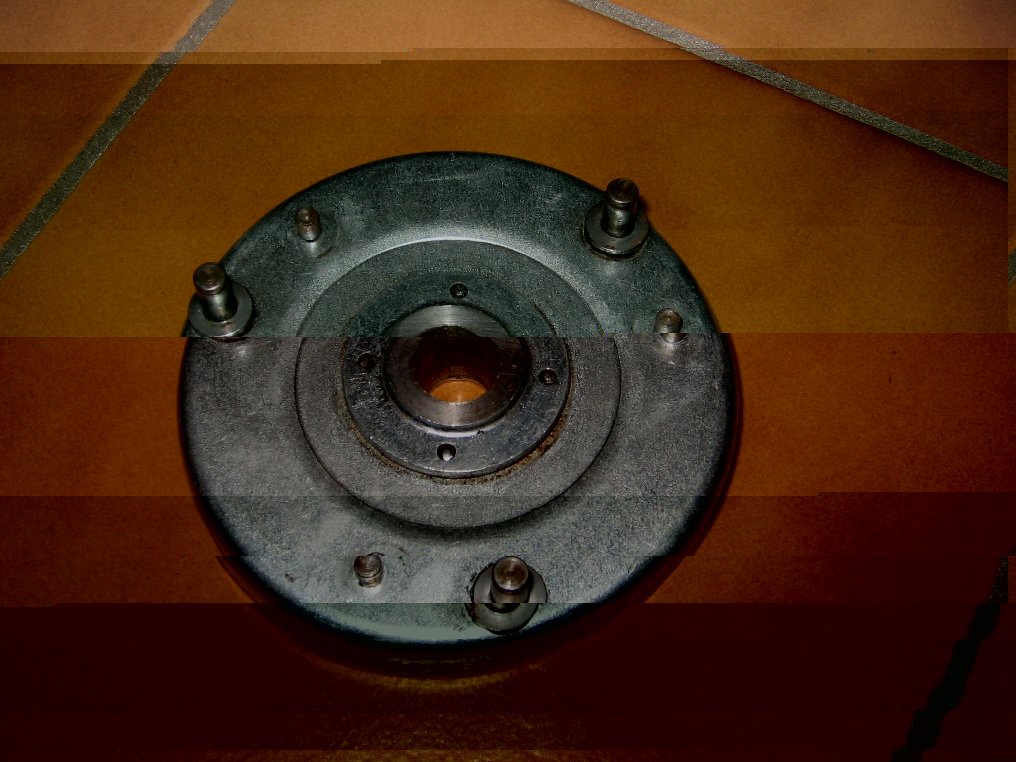

we beginnen met de koppelingsplaat(schijf ?)

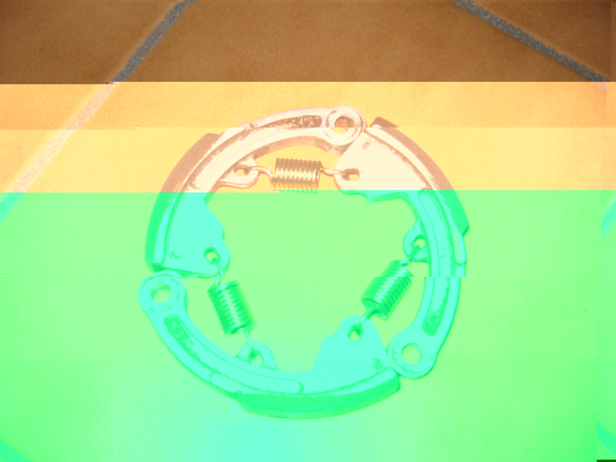

we beginnen met de koppelingsschoenen in de juiste vorm en je plaatst de trekveertjes er zo gewoon goed in

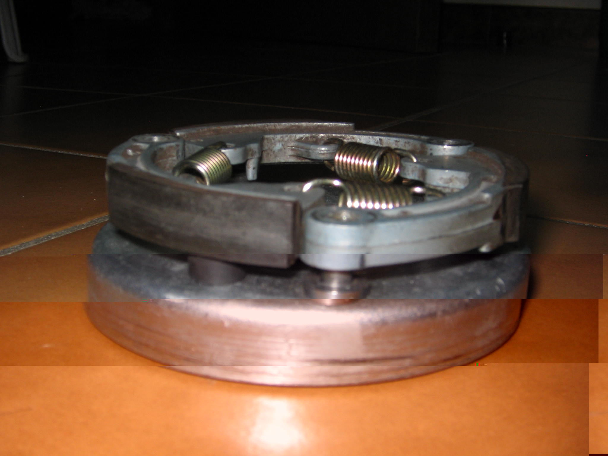

dan neem je de koppelingsplaat(schijf?), en je plaatst de schokrubbers op de correcte plaats

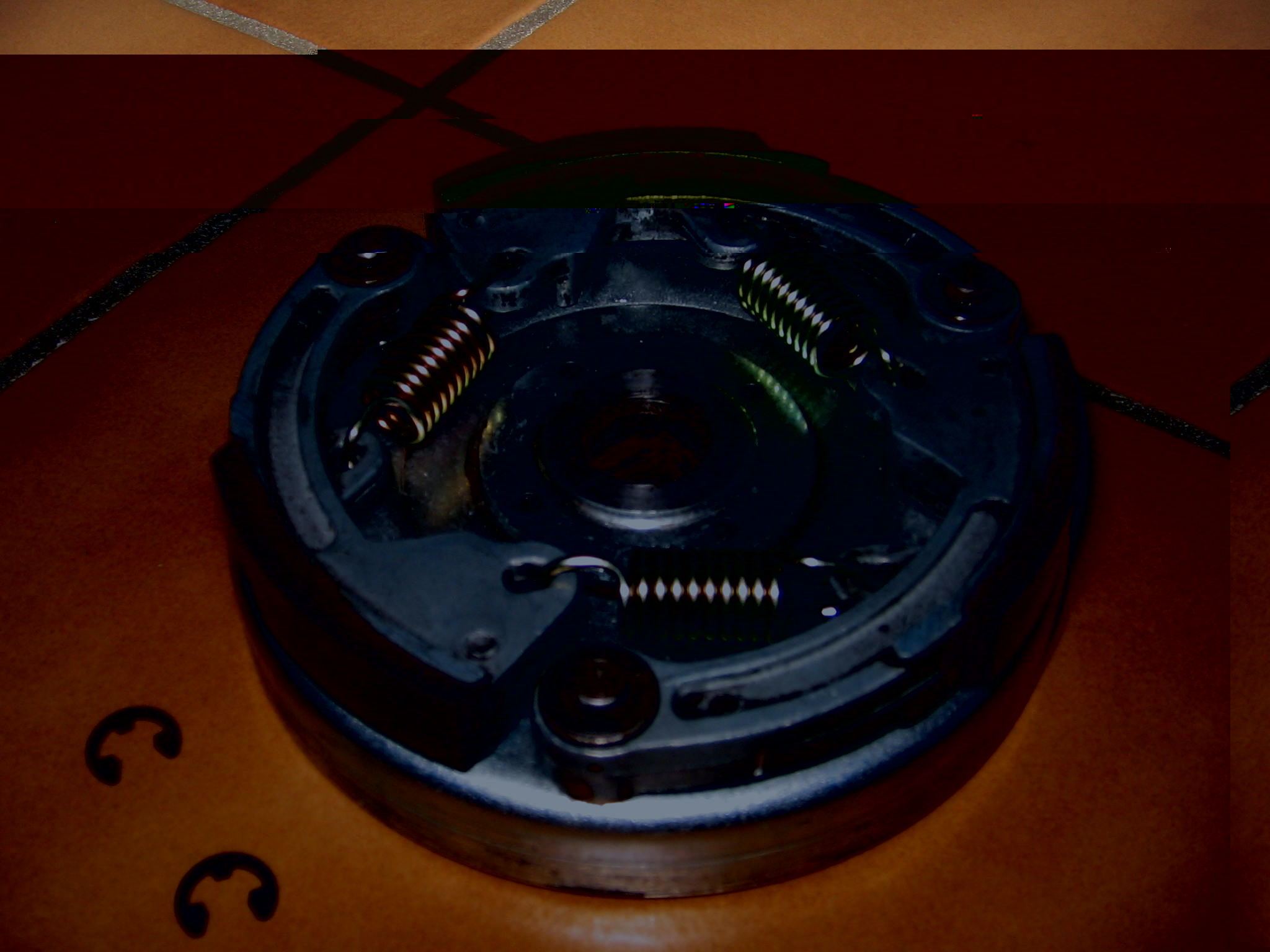

dan plaats je het gedeelte met de trekveertjes op de correcte scharnier punten dus niet aanduwen, gewoon erop zetten dat de eerste mm's in de schoen zitten.
hier komt het moeilijkste gedeelte(alhoewel het niet moeilijk is), nu duw je met je ene hand(duim), de schoen op de plek van het scharnierpunt naar beneden, gelijkteidig duw je ter hoogte van de schokrubbers de schoen weg van het middelpunt
en ook naar beneden.
doe dit zo bij elke schoen.
nu gaan we de rondelletjes plaatsten op de 3 scharnierpunten.

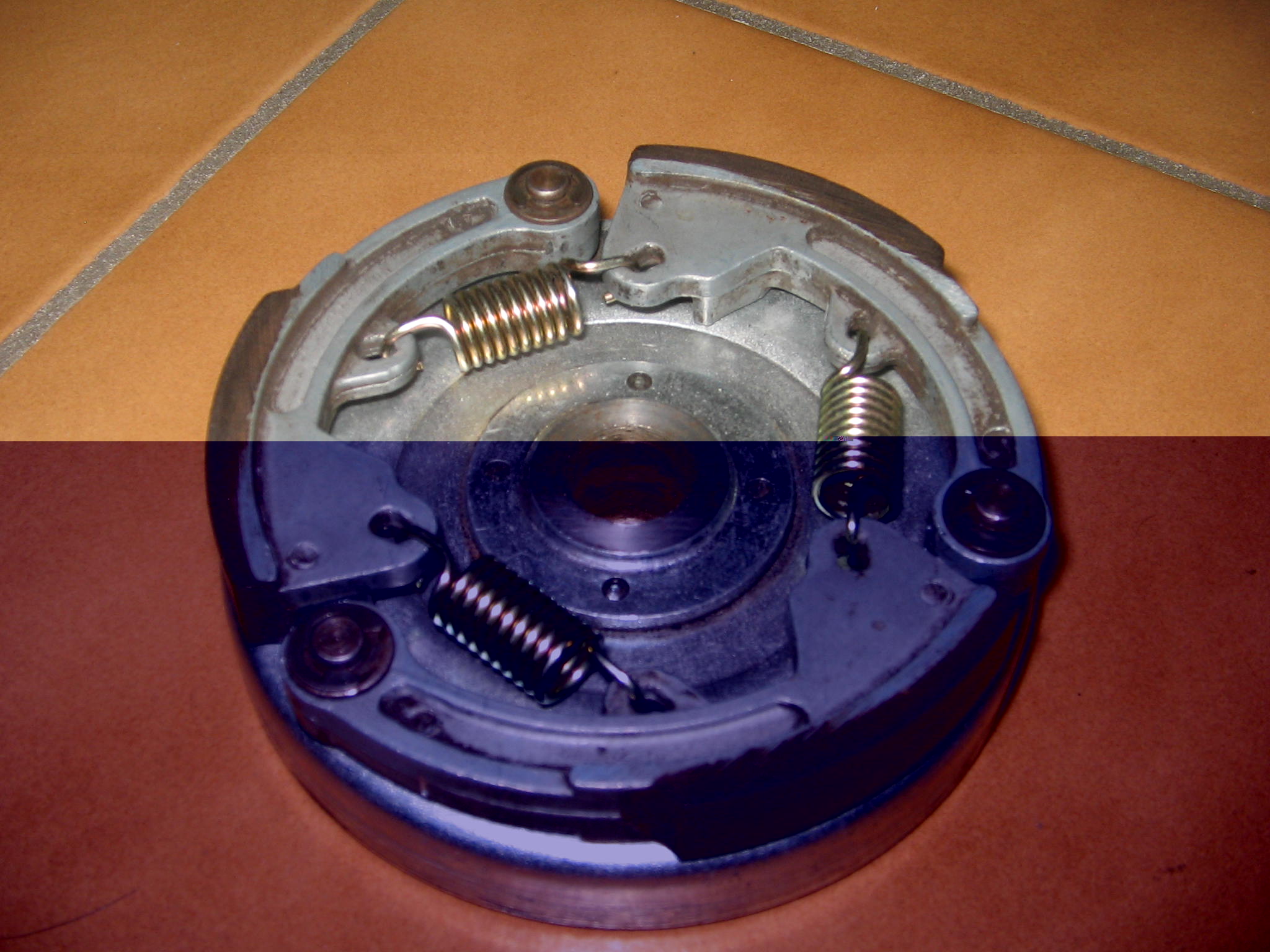

als dat gebeurt is steken we onze circlipsjes op zen plek.( als je ze er niet op krijgt, kan je met weinig kracht een tang gebruiken)
en we zijn klaar !! :tetten: :tetten:
