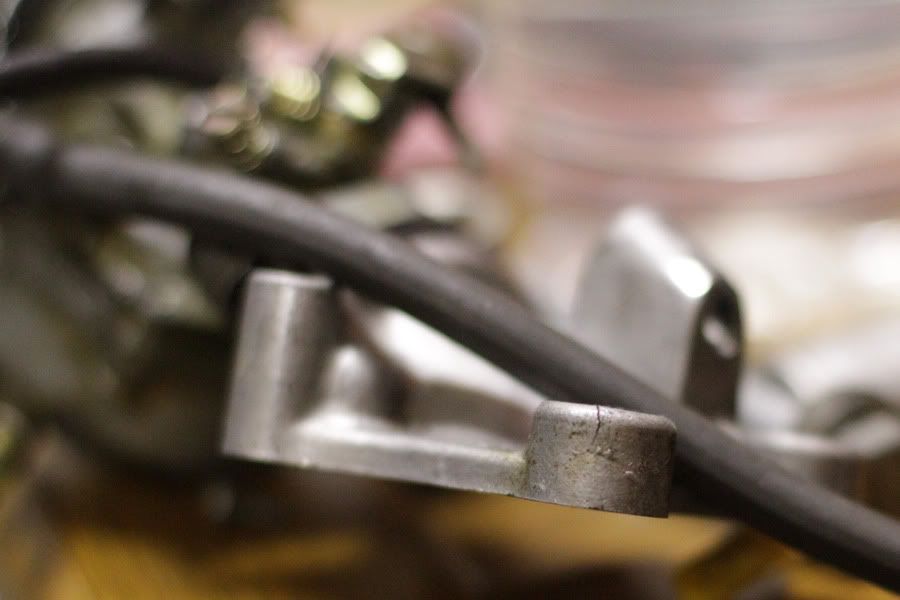

Is een klein barstje in het spruitstuk erg?
Denk dat hij ergens valse lucht trekt, waarschijnlijk dus daar.
Maar toch het barstje is niet door en door, gewoon een haarfijn barstje echt
bovenaan één van de schroeven aan het spruitstuk.
Foto ter illustratie;
Ik denk dat ik beter opzoek ga naar een ander...

standreww wrote:Is een klein barstje in het spruitstuk erg?
Het lijkt me niet echt zo erg, je zult eens kijken of hij daar lucht trekt he
Re: kleine vraagjes topic
Lijkt me ook niet zo erg, maar als je een goed hebt liggen, probeer dat dan eens :wink:

kan geen kwaad bij mij is er een heel stukje uitgebroken

Sander wrote:Lijkt me ook niet zo erg, maar als je een goed hebt liggen, probeer dat dan eens :wink:
racer wrote:kan geen kwaad bij mij is er een heel stukje uitgebroken
Zit er weer op, ik heb geen ander mee liggen.
Als ik ooit één vind in betere staat wordt het wel vervangen.
