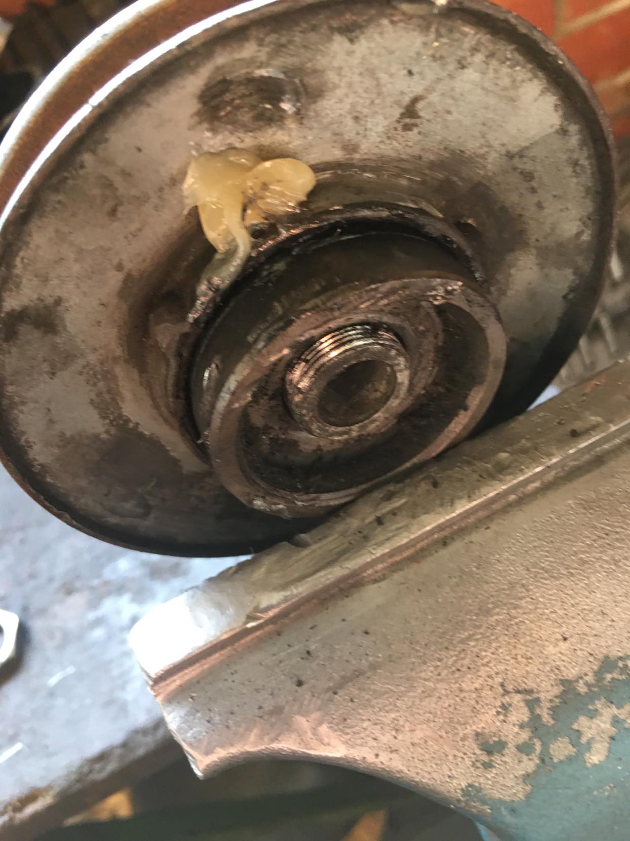

achtervariopoulie dicht model nr 2 (openmaken en sluiten)

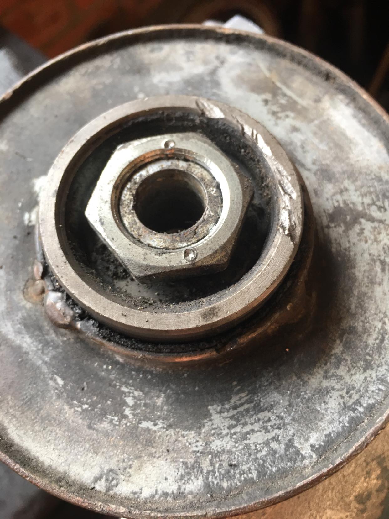

hoe een variokop openen en terug sluiten
het dichte model nr 2
benodigdheden dop 27 en ratelsleutel
bankschroef
grote stevige kwalitatieve versteltang

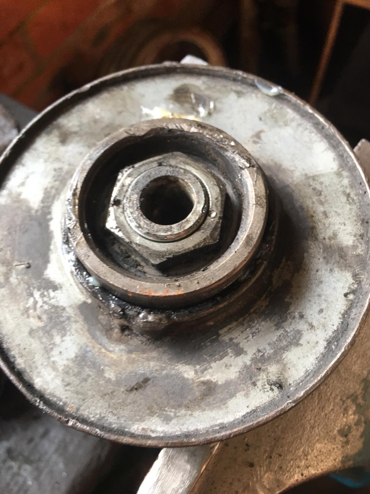

als de krans omhoog is gesprongen
draai de moer voorzichtig verderlos ,met de hand er stevig bovenaan
zodat het niet omhoogspringt
eens alles omhoog staat (foto 3) kan u hem uit elkaar halen

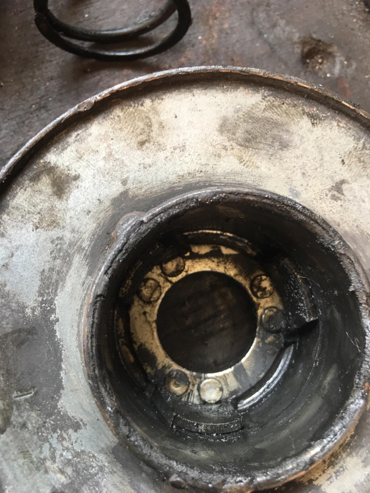

op foto 4
ziet u het achterste deel (deze is daar al eens hertseld , u kan de las zien
deze zijn gepuntlast
daar lossen ze al wel eens
kan dus hersteld worden

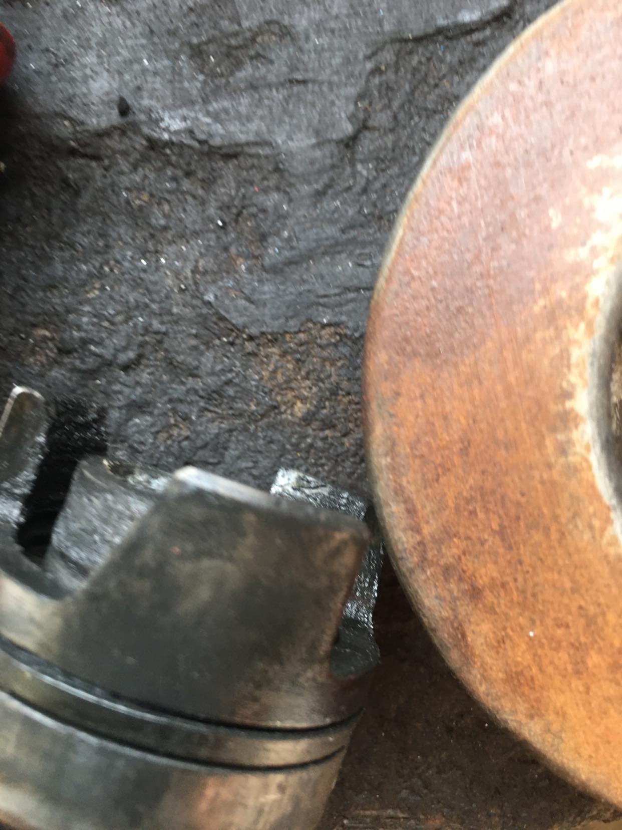

op foto 5
daar ziet u de krans (cam follower)
deze is nog ok
geen stukken van de hoeken af
als ze versleten zijn zijn er stukken afgesleten
op foto 6
daar ziet u de binnenkant
u ziet de stukjes erin waar de krans inzakt
deze zijn nog in goede staat
ook hier zijn er met gebreken

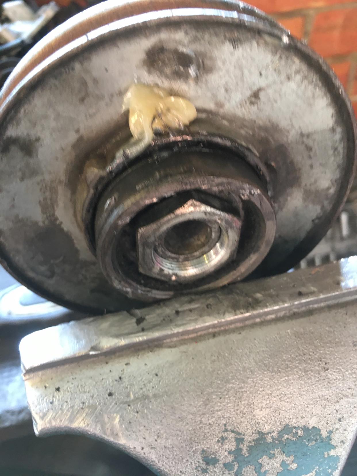

dan terug op elkaar zetten
zien dat de krans tussen de stukken vanbinnen kan zakken

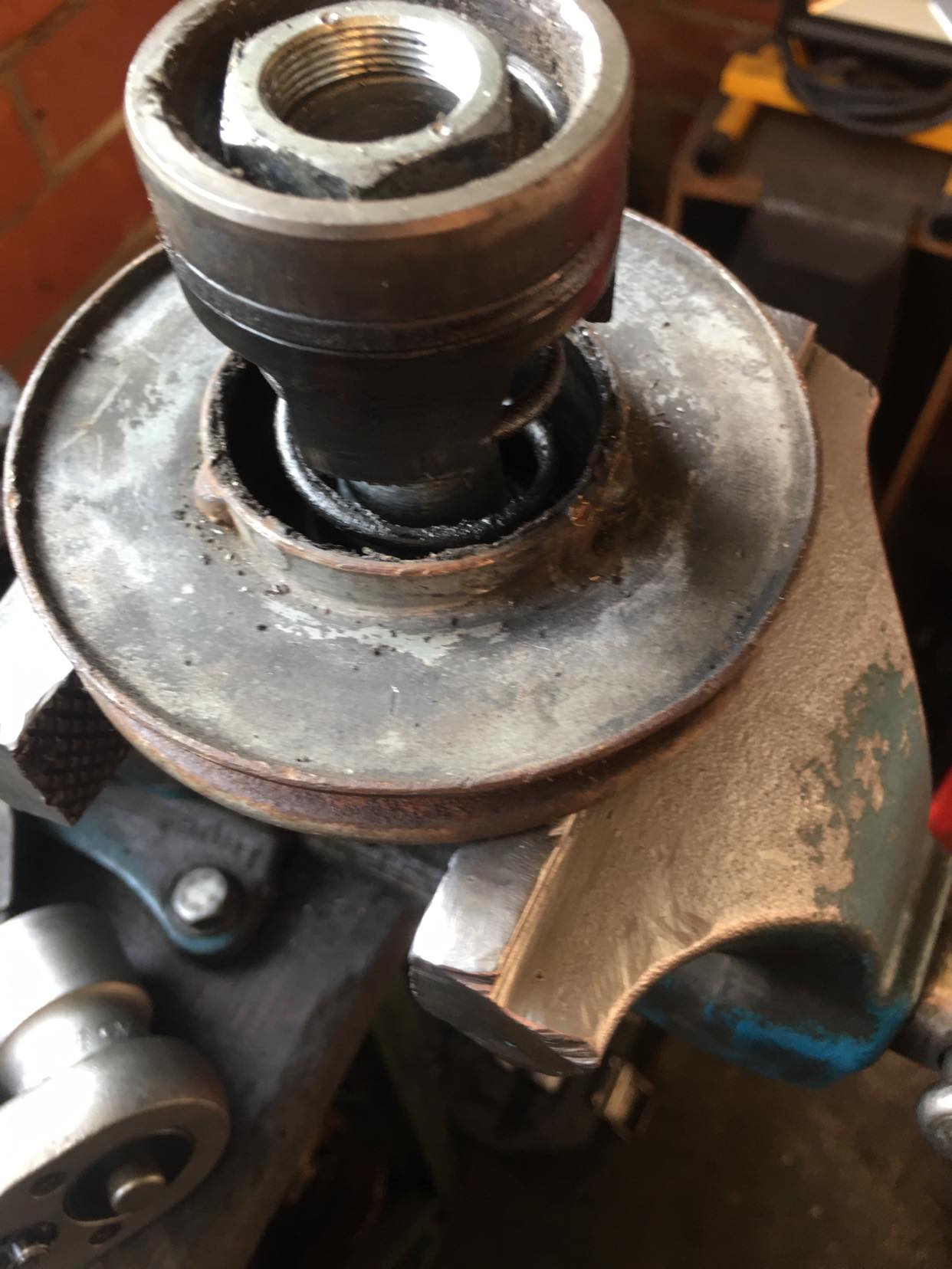

dan goed dichtduwen
en voorzichtig tussen de bankschroef steken
en dichtdraaien
dan de moer paar toeren erop draaien
dan gewoon inspannen en terug vastdraaien
zo dat is het zo ongeveer voor dit model
